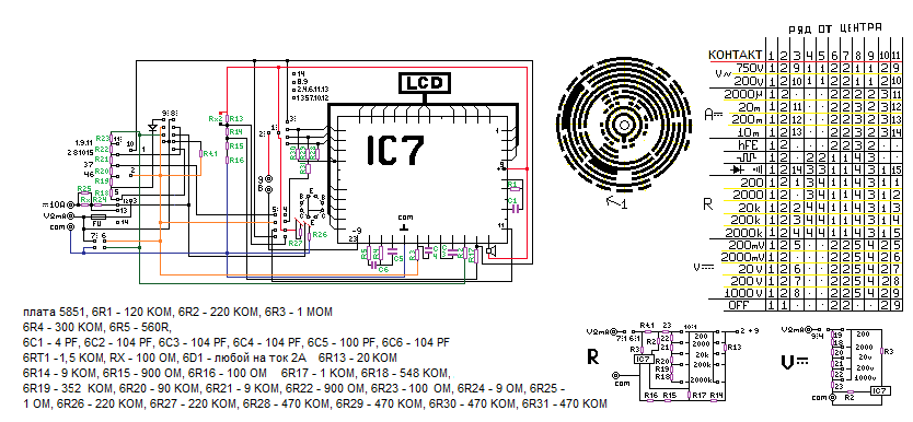

Мультиметр DT832 digital - компоненты + номиналы (del_dB)
№ платы - KT5851 / дата: 08.06.27
6R1 - 124 KOM........
6R2 - 224 KOM........
6R3 - 1 MOM - (SMD - 501)........
6R4 - 304 KOM........
6R5 - 560R.........
6C1 - 4 PF..........
6C2 - 104 PF.....
6C3 - 104 PF.....
6C4 - 104 PF.....
6C5 - 100 PF.....
6C6 - 104 PF.....
6RT 1 - 1.5 KOM - ( SND - 152)....
RX - 100 OM - (SMD - 1000)...
RX 2 - 6 KOM - (SMD - 6001)...
6D1 - любой на ток 2А.......
6R14 - 9 KOM - (SMD - 9001)...
6R15 - 900 OM - (SMD - 9000)...
6R16 - 100 OM - (SMD - 2 X 202)...
6R17 - 1 KOM - (SMD - 1001)...
6R18 - 548 KOM - (SMD - 5483)...
6R19 - 352 KOM - (SMD - 3523)...
6R20 - 90 KOM - (SMD - 9002)...
6R21 - 9 KOM - (SMD - 9001)...
6R22 - 900 OM - (SMD - 9000)...
6R23 - 10 KOM - (SMD - 2 X 1002)...
6R24 - 9 OM - (SMD - 9R00)...
6R25 - 1 OM - (SMD - 2 X 1R00)...
6R26 - 224 KOM...
6R27 - 224 KOM...
6R28 - 474 KOM...
6R29 - 474 KOM...
6R30 - 474 KOM...
6R31 - 474 KOM...

Доброго времени суток!Вопрос к владельцам данной модификации DT 832.Сгорел резистор R23.Подозреваю что мегаомный.Точный номинал определить не могу(подгорели цифры).Может кто подскажет

Моня, а по схеме посмотреть - не судьба? И не по позиционному обозначению, ибо модификаций одних и тех же мультиметров туевы хучи, и не факт, что кто-то нароет именно такую модификацию DT832, а таки глянуть, куда оно включено и посмотреть номинал СООТВЕТСТВУЮЩЕГО резистора.

monjazilberman, был бы криминал - уже бы удалили. Вообще-то, я эту тему, по-моему, и так удалял, но кто-то вернул в раздел. Четыре раза перечитал свой пост - ругательных слов не нашёл. А ссылки дал именно потому, что по ним и почитать можно. И фотографии плат этого DT832 и M832 посмотреть. Модификаций - куча, твоей - нет. Могу выложить свою - попробуй там вообще R23 найти. Вывод: смотреть, какую функцию выполняет этот резистор или в каком делителе стоит, затем брать ЛЮБУЮ схему 832 и по аналогии находить СВОЙ резистор и вычислять его номинал. Только могу тебя расстроить - если этот резистор стоит не ДО ограничителя (а судя по позиционному номеру - вряд ли до...) то АЦП на 90% скорее мёртв, чем жив (10% - резисторы низких пределов на измерении тока, и то - только при их сгорании при измерении сверхтоков в низковольтных цепях), потому что к тому времени, как начнут дохнуть резисторы в аттенюаторах, АЦП давно находится в запределе. Если так уж охота попасть пальцем в небо - ну, мавр тебе написал: 10 кОм. Пробуй - авось он ломал именно твой вариант, и авось тебе повезёт.
