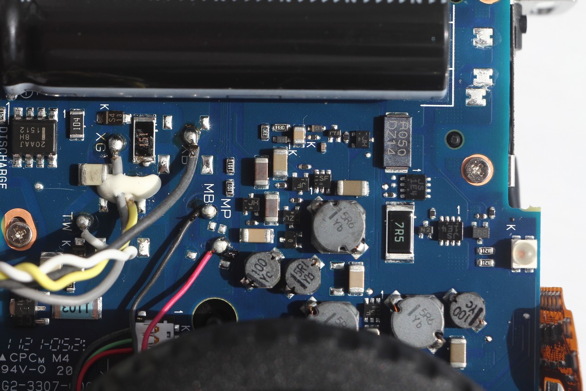

В общем сегодня покопал - если включить - признаков никаких и сажает заряженный акб в ноль. Значит что-то пробито. Что может пробить в таких устройствах и из-за чего при питании в 7в?? Удивительно просто. Вспышка не включалась. (( НО это так, для слова. Попробую приложить вид платы питания. Подскажите что за что отвечает и что можно померить? Спасибо.

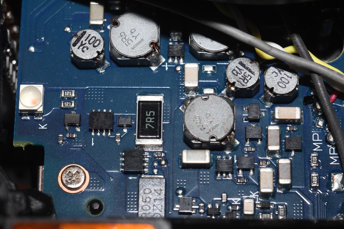

плата питания. вроде бы.
 Размер файла:  205.11 КБ
 Просмотрено:  638 раз(а)
верхнее увеличенное изобр
 Размер файла:  263.63 КБ
 Просмотрено:  593 раз(а)

что за деталь R050 DZ14 - стабилтрон? и 6ти ногие JS1E4 - что это может быть? и какого типа трнз тут используются? может кто знает?

полного короткого нет. но этот DZ14 звонится накоротко.

что за JS1E4 ?? не могу найти нигде описание.

У Вас на плате JS1E4 - 2 штуки. Снимите их и прозвоните оба - очень похоже, что это обычные полевики.

спасибо, попробывал. короткого нет нигде, но сопротивление очень небольшое, около 100-200 Ом. разное (меняя полярность). А вот что за микросх. рядом с надписью Discharge? тоже поиском ничего не может найти. ( И этот R050 DZ14 вроде как стабилитрон простой на 12-14В, но не видно как полярность у него определять и звонится накоротко.

http://www.alldatasheet.com/datasheet-pdf/pdf/248043/RENESAS/CY20AAJ-8.html
R050 DZ14 может быть и сопротивлением 0.5 Ом (оно же - предохранитель). Для выяснения нужно проследить, как этот элемент включен в схеме.

Это не предохранитель, это именно резистор. Стоит прямо по плюсу батареи, функция - токовый датчик на случай перегрузки. Полевики JS тоже стоят по плюсу и вырубают питание в случае перегрузки.
