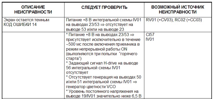

сразу начинает моргать 1 4 , нашел , что это видио проц TDA8855H
сначало подумал 8 вольт просаживает (а может и просаживает по входу сопротивление 210 ом ) все напруги появляются в момент влючения и в норме . обнаружил от предыдушего мастера перемычку на LX63(обуглена) земля на ix01 видимо на "горячую " подключали внешнее видио .
Короче чешу репу , неужели проц ушатали?
ДОБАВЛЕНО 24/05/2012 21:11
да есчо ... строка не запускается ни на полсантиметра)))
ДОБАВЛЕНО 24/05/2012 21:19
короче does not answer
а теперь объясните мне ДУРАКУ как проверить напруги в Р.Р подмигивание для тех кто в танке объясняю . при нажатии кн. сеть (он же сетевая кнопка) происходит следующее: появляютя напруги 12, 33, 132 и +200 после этого тел переходит в режим Д.Р и начинает моргать 14 ошибку
ДОБАВЛЕНО 25/05/2012 07:42
прри это пропадают 8 в с IP95 так как они формируются с 12 в которые в д.р падает до 0 , 5 в. с ip95 остаются так как они формируются из 33 в которые в д.р снижаются до 9 в , строка и видио в д.р соответственно 76-78 в и 95 в

makar.i писал:
ДР включается по шине STBY_ON каскадом TP71 и TP67. Принудительно можно включить ИП в РР замкнув СP69 и замкнув б-э TP82 (в итоге управляется IP61 TL431) - получим U_SYS 132V! TP82 служит для мягкого старта строчной развёртки и управляется +5VON, которое формирует FBT. При отсутствии +5VON, U_SYS 96V. С этим напряжением стартует строчная, но как только появляется +5VON, U_SYS поднимается до 132V.
  Код 14.jpg  96.92 КБ  Скачано: 579 раз(а)
