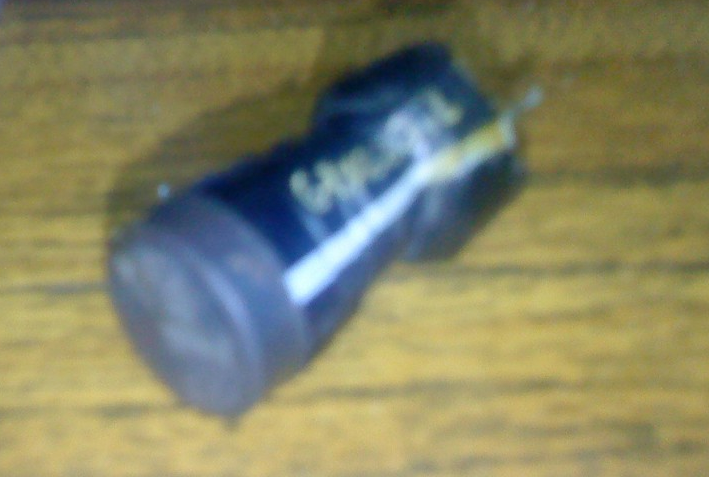

Привет всем! проблема такая: shivaki stv 2183(не включается). Заменил в строчке v411, v412(пробой), c561, c431, L415(был обугленный) , r431, r413(обугленные). v411 заменил на D2333, v412 на irf630(в железе), включился, на экране подушка. L415 перематывался. Пробовал менять vd411, 415(на д226), отрываю L431, падушка остаётся(растр уменьшается). Через минуту работы сильно нагревается r431, остальное по температуре в норме. На катоде vd411 24 вольта, напряжение строки - 115. В сервисе не регулируется. L431 на вид целый. Может внутри межвитковое? прибора нет, чтобы проверить.

ДОБАВЛЕНО 20/11/2013 00:56
и ещё упустил, на L414 , такое ощущение, что должен стоять подстроечный феррит , бывает в некоторых моделях отскакивает, и сразу не понятно в чём причина. Сейчас выложу фото. хоть не качественное, но всё же
ДОБАВЛЕНО 20/11/2013 01:00
а вот фото с другого тв, для сравнения
ДОБАВЛЕНО 20/11/2013 01:03
некачественное фото, это мой
вот это я не как не могу понять ? когда обрываешь L431 у тебя греется резик 421? лит замени С431 вообще забей в гугл неисправности E-W коррекции (ну хорошо замкни нижний диод ДМ и посмотри чё там с растром делается)
irf630(в железе),
чё та интересное обычно видел в корпусе ТО-220 а ты пишешь что у тебя в корпусе ТО-3 (железе) мож с фоткаешь для интересу бяка
а на фига тебе тот феррит вообще ну постав вместо неё РЛС-4 и шо? ЗЫ- тебе уже на Моники сказали ,что надо сделать решил тут по спрашать подмигивание

gilan писал:
Вячеслав-79 писал:
а вы его от радиатора изолировали?
мляяя, , у меня пробой прокладки на коллектор, зараза углом транзистора, на скорую руку , не посмотрел внимательно на прогладку, а там угол чем то выдавлен, и не проверил после на контак между радиатором и коллектором, блин, первый раз такое. Восстановлю и отпишусь
Вячеслав-79
Сообщения: 170
Вячеслав-79
Сообщение #13 От 23/11/2013 15:14 цитата
Всё встало на место, в сервисе правда подкорректировал, и норма. Дело в том, что он проходил периодически, видимо на изгиб платы. Просто в будущем нужно быть внимательнее. Всем спасибо! Тему закрываю.
