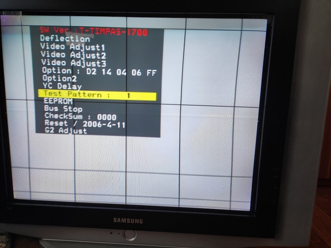

Состав: Шасси KS7C. Проц: наклейка - T-TIMPAS-1701, память 24С16, кадры LA78045, ТДКС FUH29A001V, звук TDA7297SA, НОТ - J6810A.
Пришёл аппарат с проблемой по кадрам: высохли кондёры вольтодобавки и питания кадров.
Пробежался ESR- метром по всем кондёрам, заменил штук пять. Телевизор нормально работает, коррекция в норме, в сервисе всё регулируется. Но лезет помеха в виде двух тонких горизонтальных линий (одна светлая, другая тёмная), хаотически с медленной скоростью перемещаются по экрану вверх/вниз. Замена литов, диода, сухого кондера в паралели диоду по +В ничего не дают. Проверил кондер с горячей стороны питателя на холодную – в норме. Кинул провода с сердечника тдкс и трансформатора питателя на корпус – толку ноль. Помеха видна только на светлом фоне. Куда ещё копнуть?
На фотках видно...
ДОБАВЛЕНО 26/01/2020 11:28
Очень сильно греется кадровая и транзистор коррекции. Плата под ними и вокруг тёмная, походу это их штатный нагрев на данном шасси...

Что то лезет с частотой сети, скорее всего проблема на горячей стороне питателя. С видеовхода помехи просматриваются?

На всех входах в любом режиме. Там стоит две сетевых банки, включены последовательно. На ESR норма...

От кадров что может быть? Сама микра может такое давать? Кстати, кондер параллельно кадровым катушкам проверял - как в мануале, всё в норме.

фунтиций, давай по порядку: когда av включал, антенну выдергивал из тела? Что за антенна? Еще раз с пристрастием проверить сетевые банки и если параллельно им стоит керамика или пленка то ее тоже.
Подобную помеху наблюдал из за сэкономленных конденсаторов параллельно сетевым диодам, причем помеха была не только на сам больной аппарат, но и на стоявший рядом через комнатную антенну в нижнем метровом диапазоне. Раз полосы ползут при неподвижной картинке, значит помеха несинхронна с кадрами и не может быть кадровой вызвана а сеть как раз на полгерца-герц может отличаться от кадровой, вот и ползущие медленно горизонтальные полосы.

Помеха идёт при любом состоянии телевизора, есть антенна, нет, без разницы. Заменил сетевую банку. После диодного моста сухих кондёров нет вообще. По входу стоял один - заменил. Выпаял позистор вместе с реле. Толку нуль. На сетевой банке 275V.

диод вольтодобавки менял? они бывают шутят странно. а вообще много чего такую хрень выдать может.
