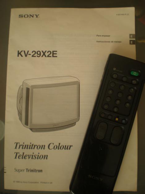

Sony KV-29X2E - опознать шасси (РЕШЕНО)
Sedoi56
Сообщения: 482
Сообщение #1 От 10/03/2010 19:45 цитата
Вода попала на ТДКС, заменил. Теперь нет звука.Обшарил весь NET соответствия именно этой модели не обнаружил. Возможно это FE-1

C1-65A, спасибо, но это не ТО шасси. У меня блок питания стоит вертикально с левой стороны и аппарат явно 100ГЦ

Сообщение #4 От 10/03/2010 20:16 цитата
Sedoi56 писал:
правила бы прочёл, балагана меньше было бы.
  21729376_1.jpg  21.13 КБ  Скачано: 1988 раз(а)
Sedoi56
Сообщения: 482
Сообщение #5 От 10/03/2010 20:22 цитата
C1-65A, с правилами ознакомлен. Непонятно зачем эта фотка?
C1-65A
Сообщения: 4561
C1-65A
Сообщение #6 От 10/03/2010 20:32 цитата
так и опиши состав, проще будет.
похож?

там стоит шасси AE3 ,

Делаешь архив каталога, в сообщении к теме внизу нажимаешь предварит. просмотр, внизу будет добавить файл, обзор, выбираешь свой архив на компе, отправить... Вот тут вроде тоже сказано, что AE-3 шасси.
http://www.electronica-pt.com/index.php/content/view/127/87/

zarah, а дальше дело техники. Микросхема УНЧ TDA 7265 слегка вспучилась, вместо нее поставил аналог TDA 7269. Кроме этого по цепям питания +22в и -22в заменил защиту PS601, PS602. После этого включил и все заработало.
