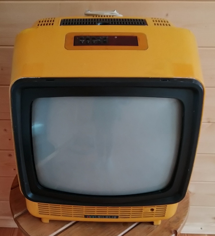

«Электрон 61ТЦ453Д»(шасси: 3УСЦТ) состав:
Модуль питания: МП-3-3(КТ838А + КУ112А + КТ117А + ТПИ-4-3);
Модуль питания дежурного режима: МД-(КУЦ-1 + ТП-8-3);
Строчная развёртка: МС-41-4(КТ838А + КТ940А + КТ837 + ТВС-110ПЦ15 + УН9/27-1,3);
Кадровая развёртка: МК-1-1С;
Плата кинескопа: ПК-46(6-КТ940А + 3-КТ3157А);
Кинескоп: «61ЛК5Ц-1»(14-ть лет в работе: ежедневно по 2-3 часа по-вечерам и с утра до вечера по выходным дням,а в остальные годы не использовался);
ОС: «ОС-90.29ПЦ32-90»;
Радио-канал(МРК-21-А): УСР-1С(К174ХА11);
СМРК-21(КР1021УР1 + УПЧЗ-2); СКМ-24 + СКД-24;
Модуль цветности: МЦ-46-1 + СМЦ-46(Субмодуль цветности PAL);
MDA3505 - видео-процессор с АББ(DIP-28);
MDA3530 - декодер SECAM(DIP-28);
К174ХА28 - декодер PAL(DIP-24) производства Беларуси(маркировка на микросхеме ХА39);
Модуль управления: МСН-671-168(INA84C641NS-168(SDIP-42));
Модуль звука(УНЧ): БУ-3С(К174УН7);
произведен в апреле 1991-го года,а уже с мая-месяца телевизор в работе;
Есть идея установить в 3УСЦТ UOC-процессор. Пока что это только намерение.
