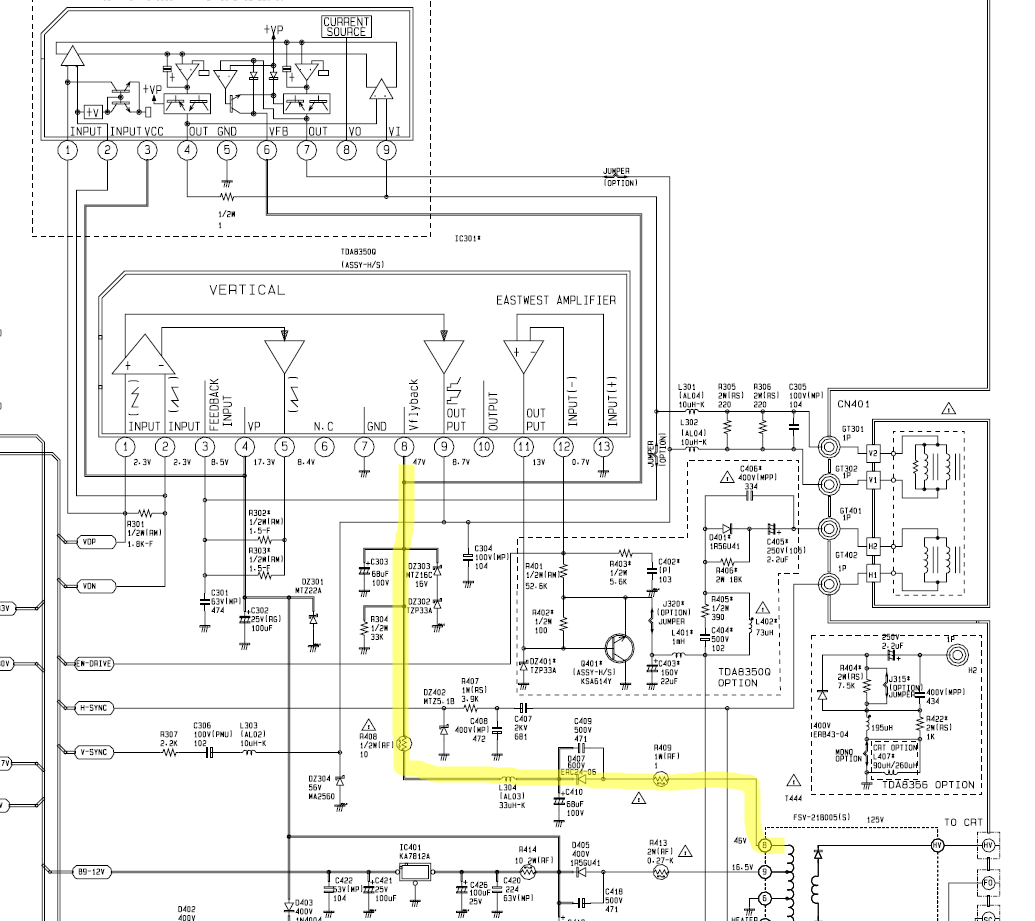

Забыл сказать, что опыта в ремонте таких телеков мало и попрошу не гнать к мастеру, запускал без ОС, поведение такое же, обвязку смотрел - криминального ничего не обнаружил, вопрос есть, возможно прозвучит глупо, но мне он не дает покоя, какое должно быть сопротивление по B+ ? на этой плате B+ идет непосредственно в тдкси на это линии сопротивление меньше ома примерно 0,1 может чуть больше. какое должно быть?
ДОБАВЛЕНО 26/02/2024 10:27
ТДКС как можно проверить? прикрепил похожую схему.

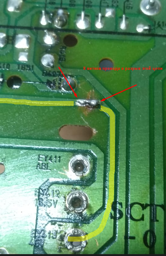

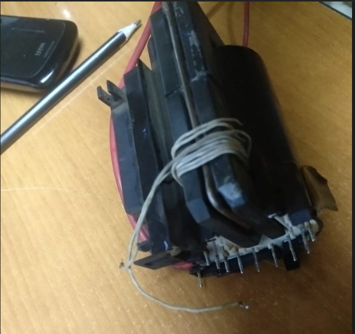

В общем выпаял Я тдкс и ситуация меня вовсе не радует, все печально с ним... обмотка 1, 3, 4, 5, дружит теперь с обмоткой 6, 7, 8, 9 а это значит 130V тайно встречается внутри тдкс с массой... как такое может произойти? на вид целый не пухлый, с далека посмотреть почти новый ) кто то из мастеров намотал на сердечнике тдкс 8 витков и пустил в разрыв 8 ноги тдкс, далее идет на мк кадровой развертки 8 нога(Vflyback) для чего это было сделано?

Сообщение #14 От 26/02/2024 16:04 цитата
Скорее всего ТДКС не родной. ИХМО
Предыдущий мастер видимо не нашел родной и поставил аналогичный.
А напруги на кадровую не хватало. Вот и домотал 8 витков дополнительно до 45 V.

Сообщение #17 От 26/02/2024 18:01 цитата
https://monitor.espec.ws/section1/topic37983p1260.html#1546672 - второй пост посмотри.
FUH29A001 - на кадровую идёт + 16 V и - 16 V
А у тебя на кадровую идёт + 16 V и + 45 V
ТДКСы эти не аналоги.
Или колхозить ( доматывать ) придётся...
