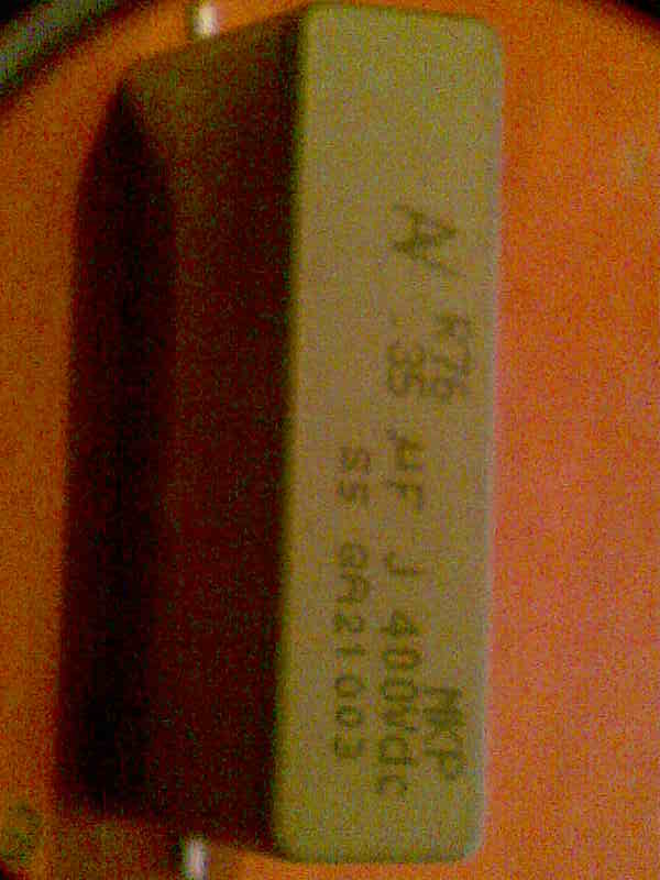

Шасси очень похоже на etc210 , на шасси надпись ep210b.
Cостав: стр. тр. 2SC5588 , кадровая tda9330h , видео tda9330
проц 92R195BQ0.
Телек как говорит клиент по началу долго не включался моргал красный глаз через минуту две включался.
Затем вовсе перестал включаться.

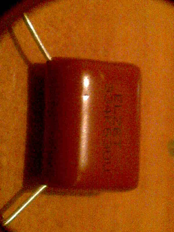

Неисправный кондер CL035 0.35 мкф 400 в был заменен на 0.33 мкф 630в , вопрос взаимозаменяемы ли они , они на фото .
Все литы во вторичке перепроверены RCE метром после строчника тоже .
На время около минуты появляется 135в для строчника, высокое напряжение , накал , 195 в , в течении этого времени глаз моргает 2-2,
спустя это время отмаргивает 26 ошибку.
Буффер сбрасывал не помогает.
Говорят что ОСа может быть дохлой строчка свонится 1 ом кадровая 5ом.

Маким77, а какими такими параметрами, они могут отличатся?
мастер-ломастер
Сообщения: 9972
Сообщение #3 От 16/01/2010 14:33 цитата
Маким77, кондёр должен быть тоже J (5%) по допуску, по фотке не вижу.
Маким77
Сообщения: 28
Сообщение #4 От 16/01/2010 14:39 цитата
на коричневом кондере первая строчка ELZET
вторая 334K630V
J по допуску это что и где про это можно прочитать ?
мастер-ломастер
Сообщения: 9972
Сообщение #5 От 16/01/2010 14:45 цитата
Маким77, http://pblock.narod.ru/help/conder_w.html вот глянь тут.
