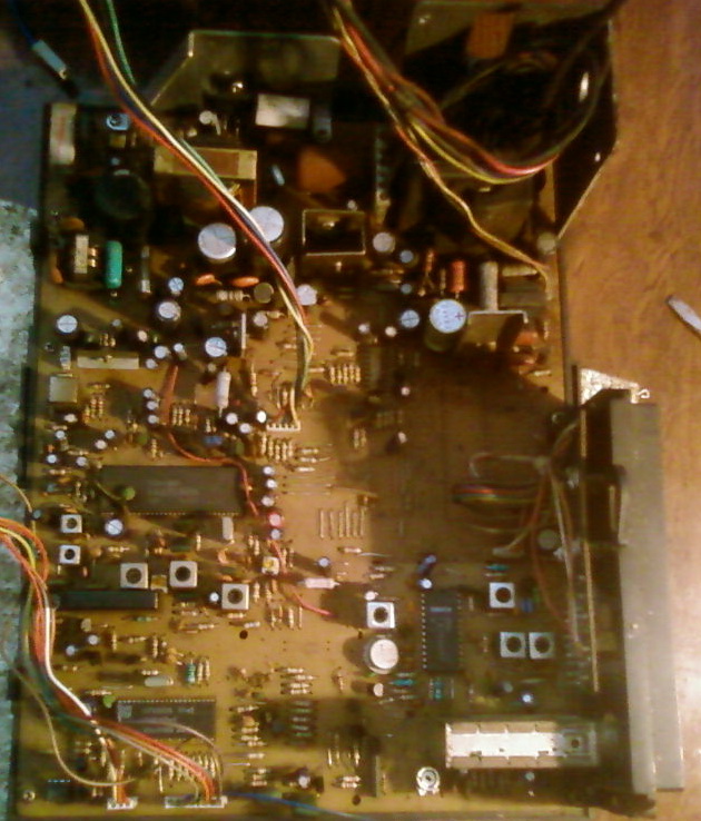

шасси-? состав - TA8759BN, CTV322S V1.2, PCF8582E-2, РАДИОКАНАЛ - TA7680AP, ТЮНЕР - UVE33-W14
Включался но изображения, растра и звука не было. Обнаружил неисправные огр резистор и диод -цепь 16в с 2-й ноги тдкс на 7812. Заменил - заработало. Через примерно 1 час или 30 мин уходит настройка каналов. В блоке пит менял электролиты около тюнера. Что может быть. Схемы нет.

shel, Скорее всего: http://monitor.espec.ws/section1/topic44965.html

shel, почитай - http://monitor.espec.ws/section1/topic44965.html

shel, как там 33В? Просмотри по напряжениям, где уплывает.Тюнер там помому самый обнаковенный - подкинуть.
ЗЫ: возле ТПИ без приборов вижу дохлый электролит.

Там проблема в контурах радиоканала.

shel, рахитский кондёр и мэлэтэ выкинь.

рахитский кондёр
Справа, всунут с разбора.
Alexasha писал:
потенциально опасный?
в базе ключа.

Попробуй ногу AFC тюнера на корпус посадить...

я так думаю - сперва всё питалово на пульсации с стабильность проверить надо! голливудская улыбка

shel, Про контуры слыхал?
ПЧ подавал, с генератора?
Ваще кроме вопросов есть цифры на ножках микросхем...

tvn1, да все вторяки,питание видеопроца,тюнера,напряжение настройки тюнера.
Лично я весь ремонт начинаю с замеров напруги - и видеокарту могу заменить (и не только)
