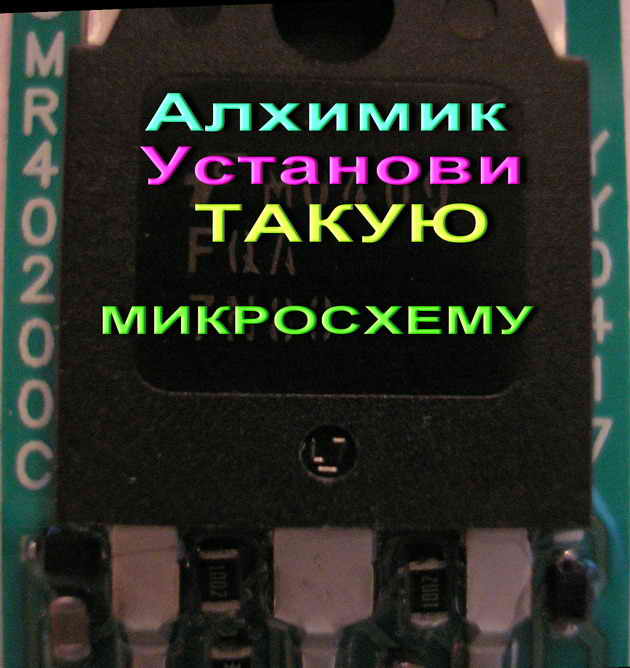

Сообщение #701 От 28/07/2011 20:19 цитата
Ставится без доработок

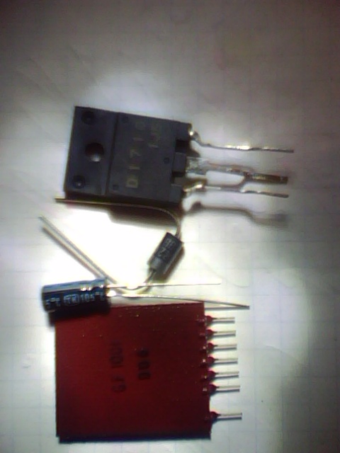

Сообщение #703 От 30/07/2011 07:13 цитата
киев писал:
чего ставиться то?
D1710 на радиатор и место SMR,GF1001 на место HIS.

Сообщение #711 От 10/09/2011 16:22 цитата
Я заменяю на вот такой ремкомплект. Меняю емкость 22мкф 50в и стабилитрон R2K. все работает отлично напряжение рабочее +125в, в дежурном режиме 136в

Сообщение #712 От 10/09/2011 17:11 цитата
slavens, это уже было, тем более достаточно давно - вариант не супер в плане надёжности и долговечности о чём было ранее в этой теме. По цене и удобству монтажа вполне приемлем, хотя к нам доезжает сильно подорожавшим.
