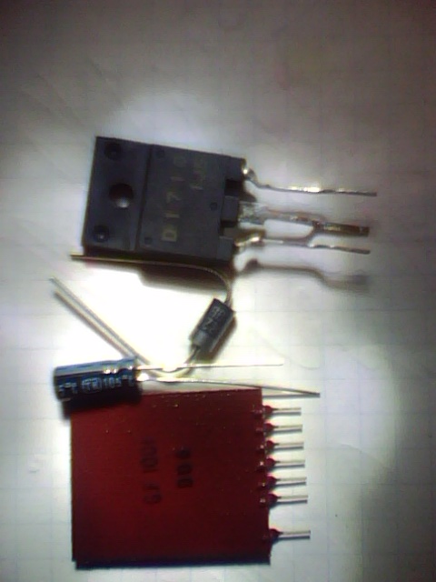

G.A.N
Сообщения: 24
Сообщение #13 От 28/07/2011 15:49 цитата
Поставь комплект D1710 и HIS GF1001 и можете смело дать гарантию 1 год на БП этого пенсионера. Пьем пиво

G.A.N,
Что за иновационная парочка? С транзюком всё понятно, а "второе" что за чудо?
G.A.N
Сообщения: 24
Сообщение #16 От 28/07/2011 19:00 цитата
ДОБАВЛЕНО 28/07/2011 20:29
G.A.N писал:
.Сам поставщик даёт гарантию 1 год,цена комплекта 12$.Брака по этому комплекту не было и повторов тоже.

viktor_ramb
Сам себе начальник
Сообщения: 23844
viktor_ramb
Сообщение #17 От 28/07/2011 19:57 цитата
G.A.N, прилепи эту инфу сюда до кучи: http://monitor.espec.ws/section1/topic135581p540.html .
цена комплекта 12$
D1710 можно и другими заменить, вопрос в другом - зачем биполяр применили, полевики вроде дешевле?
