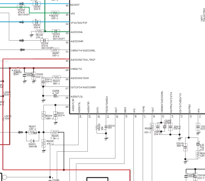

Здравствуйте!
Телевизор samsung CS-29Z45Z3Q шасси KSDA.
Сосьав
Процессор: TDA12120H/N300
Кадровая: LA78045
Память: 24C16
ШИМ: STR-W6750F
УНЧ: TDA7297SA
Поступил с жалобой: нет изображения. Из телика выгреб с полведра сажи, потом стали видны детальки. Нарушены пайки ТВСа и всего вокруг, пропаял. Заменил С304 (были полосы вверху). Осталась проблема: при просмотре через AV прёт звук с антенны. Радиоканал не запирается. Изображение чистое, а звук и тот, и другой одновременно с одинаковой громкостью.
Не нашёл данных на этот процессор, где вырубается радиоканал? Можно бы совсем вырубить, оставить только AV.
Прошивку менял, безрезультатно.

Отдохнул от телика, взглянул снова схему. Сейчас разглядел, что ножки процессора на схеме обозначены зеркально смех Например входной сигнал приходит на HOUT подшучивать, дразнить

kovan писал:
При беглом взгляде на схему видно, что там имеется внешний коммутатор сигналов. Разрисовано всё разными цветами, так что и первоклассник поймёт. Неужели трудно отследить прохождение сигналов?

kovan писал:
Ну так выруби его тумблером улыбка .Воткни его в разрыв цепи IF, если не можешь разобраться как по схеме радиоканал блокируется. улыбка

Ой, блин. Сами-то схему смотрели? недовольство, огорчение Советники бяка
"так что и первоклассник поймёт" сам не бегло, а нормально посмотри. Коммутируются низко-частотные входа, а потом всё идёт через процессор.
IF какой смысл замыкать? Шум всё равно будет.
Процессор неисправный!!! Походу вырубить радиоканал не получится злость

kovan писал:
Это тебе ни о чем не говорит?
