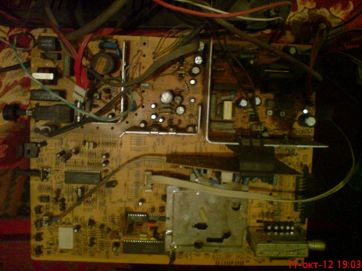

На корпусе ТВ отсутствуют все наклейки. Поэтому модель ТВ неизвестна. В аппарате раскурочен БП - отсутсвует ТПИ, ШИМ и некоторая мелочевка.
Необходима схема шасси для восстановления БП, а также необходимо подобрать родной пульт
Надпись на плате 01-95TA052B
Состав аппарата:
-TDA8362B
- память 24С02
- кадр TDA3653
- телетекст SAA5244AP/A
- TDA4665
- TDA8395
- звук TDA7057Q
- TDA6103Q
- CTV352/V1.4
- LA7910
- TDKC FCV-20C001R Samsung
- HOT BU2508DF
- тюнер TECC2989VA15B(T) Samsung
на субмодуле установлены:
- TDA8425
- TDA9840
- TBA120U

Alex128, примерь схему Telestar 4155T

Это старенький VESTEL возможно 11AK10

Ето какой то VESTEL. ШИМ TDA4605 а ТПИ - стоял залитый епоксидкой и произошло междуобмоточное замыкание (типовуха) на первичных обмотках.
Ставь ТПИ с GRUNDIG .

Это шасси называется: PT-11.
http://www.eserviceinfo.com/downloadsm/36430/Profilo%20Telra_PT11.html

tvlord1, Молодец ! Правильно это шасси PT-11 правда зачем так далеко ходить? у на сайте две есть на таком шасси и ещё добавлю кучу клонов этой шасськи http://tv-remont.info/load/151-1-0-7680 vitamax писал:
Так... кто расскажет какой пульт ему нужен
покатит RС-5 подмигивание а вот какой ТПИ бяка подмигивание

tvlord1, Берёш любой ТПИ работающий на ШИМ TDA4605, и с такими же выходными напряжениями, и в пихиваешь его туда...
