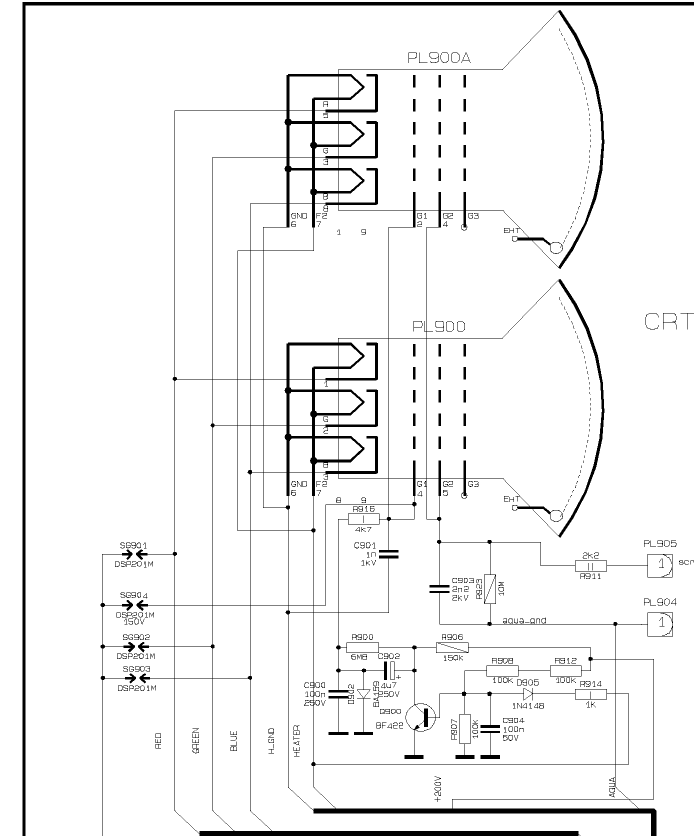

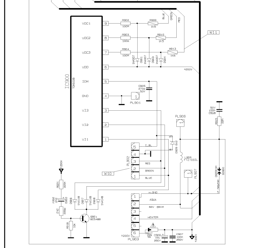

Шасси 11AK37-11 состав ST92195C3B1/0BC -проц, STV2248C -видео , STV9306 -кадры ,TDA7269A -УНЧ.Проблема в следующем, собрал его до кучи , теперь есть 2 вопроса, 1-й по корекции , диод d662 , должен стоять или нет? место под него имеется но есть следы его выпаивания, но цепь после него отсутствует, 2-й именно по ПК , есть разьем PL908на схеме его нет) далее идет D914 и С912 (в схеме нет) у меня есть, к нему идет провод в общем жгуте(на разьем PL908 один провод на PL902 . На шасси я не вижу одиночного разьема , понимаю что шасси могли быть разной компановки, у кого есть на столе данное тело помогите с решением, попал после гения ремонта, вместо кдров стояла SТV5112(видео усилитель) вместо FBT 1342.0049В стоял 1342.0006В( разница в питании кадровой по напруге)
ДОБАВЛЕНО 18/04/2013 12:05
схему брал сдесь же на сайте, вот тут http://monitor.espec.ws/section1/printview153169.html
  2013-04-18_110344.png  35.29 КБ  Скачано: 482 раз(а)
  2013-04-18_110326.png  33.71 КБ  Скачано: 455 раз(а)

mileshca,
Какая цепь отсутствует?
ДОБАВЛЕНО 18/04/2013 11:41
Возле тюнера смотрел?

KRAB, Б-Я да разобрался я с проводами разьем PL908 там 1 провод и идет на диод D914 (1т4007) и емкость c912 25в 220 мкр, на самом шасси нет разьема под провод(штырька)
ДОБАВЛЕНО 18/04/2013 14:56
я юзаю схему скаченну на этом сайте, ну нет там этих элементов, блин Руся я ламер ,но не такой блин, я все востановил ВАНО прислал запчасти, вышло в 40 баксов, блин что за провод хер его знает, попробую батарейки зарядить и сфоткать
ДОБАВЛЕНО 18/04/2013 15:07
все нашел, на шасси разьем PL804 в схеме тоже не указан а подает 8в на ПК

mileshca, шасси 11AK... выпускается под разными брэндами. и есть некоторые изменения как на принципиальной схеме так и на плате. я в таких случаях не ленюсь и скачиваю несколько схем.
у тебя брэнд какой? Rainford
а ты скачивал? Vestel и Horizont. Ну и?
