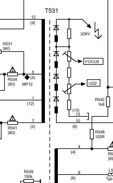

ТДКС к THOMSON 29DL22E
note
Сообщения: 16
Сообщение #1 От 25/12/2008 14:48 цитата
Здравствуйте уважаемые! В THOMSON 29DL22E (ICC17) cдох ТДКС. На нём наклейка с четырьмя рядами цифр: 10608650-P2 40347A-15
P/N 1539302A
DID 15128140
VDE Reg.№ 3374946
Поиск в сети по этим цифрам ничего не дал. Скачал фирменный pdf, там в спецификации стоит TDS-29, что тоже мало значит. Кто знает какого же он типа и есть ли ему аналог в HR-ах?

note писал:
40347A-15
HR8316
  40347A-15.gif  6.44 КБ  Скачано: 1973 раз(а)

Большое спасибо! Но, видимо, это не подойдёт. Я Вам отправил в личку pdf. Посмотрите, пожалуйста.

note писал:
Подойдет, не переживай, 100%. Могу помочь с приобретением по Украине.

note, А что именно не подойдет
Верхний рисунок оригинал, нижний HR, сравнивай.
ДОБАВЛЕНО 26/12/2008 15:38
Все понял о чем ты. Твоя ситуация называется первый раз замужем улыбка
На приведенной схеме обозначение не физических ног FBT, а нумерация на плате(может для установки другой модификации FBT ). Не удосужились отметить.
Вот тебе пример:
В скобках обозначение на плате, без них реальное.
Вано писал:
  Ноги FBT.JPG  29.89 КБ  Скачано: 1840 раз(а)

Сейчас более убедительно! Попробую. В любом случае спасибо всем за отзывчивость.

Thomson 29dl22e(ICC-17)-сделано в Польше.Родной ТДКС-Orega 40330-54 (не опечатка ,вот именно-54) оригинал не нашел ,благодарен MONITORSHIK у, HR8316 подходящая замена ,все запустилось без проблем.

Vitmel писал:
Vitmel, у 40330-54 есть свой аналог - HR8549.

Vitmel, нет вот аналог подмигивание http://monitor.espec.ws/section1/topic49801.html голливудская улыбка Yuritsh это транс ELDOR 40330-56 но по моему они аналоги с 40330-54?
