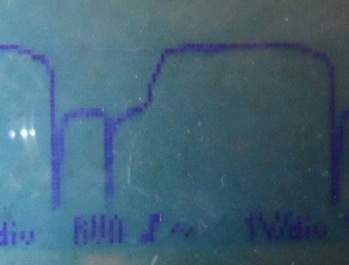

Аппарат пришел с пробитым НОТ j6920, при визуальном осмотре был обнаружен значительный непропай 11 вывода ТДКС. Почитав форумы и отзывы о некачественных транзисторах j6920 решил заменить его на HD1750FX. Телевизор заработал, напряжения в РР и ДР в норме. Через 3 недели аппарат вернули с той же неисправностью, пробиым НОТ. Заменил транзистор на такой же, пропаял всю строчку, проверил кондеры и резисторы в строчке - в норме. диоды и стабилитроны тоже в норме. В разрыв В+ подключил лампы общей мощностью 500 вт, телевизор включился, изображение немного сжато по горизонтали. Напряжение в РР 129В в ДР 114В.Кто сталкивался с подобным, в чем может быть причина? Осцилограма на базе НОТ:

Включил телевизор без ламп, растр слегка, на 0,5 см, смещен влево. Напряжения на ТДКС занижены: 200В-193В; 16,5 В - 15,2В, -16,5В - -12,3В

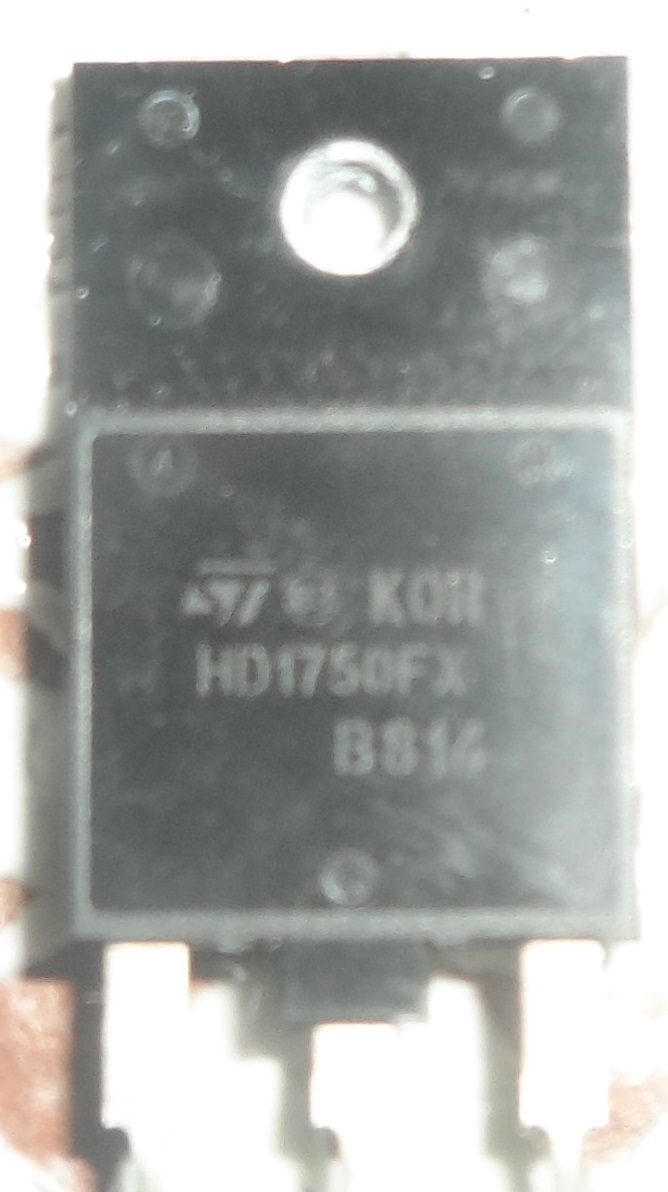

Бакум, левый HOT не протянет в 29-ой стогерцовой диагонали 3 недели,тем более что я ни разу не встречал фуфла среди HD1750FX.
Хотя,х.з,может и правда качество не то..
denchik920, скинь фотку вылетевшего HD1750FX покрупнее.Интересно глянуть,оригинал или нет.

виктор-теледоктор, вот фото пробитого HD1750FX

Сообщение #18 От 17/10/2017 20:31 цитата
denchik920, о твою фотку глаза сломать можно.Сам сравни

denchik920
Сообщения: 11
Сообщение #20 От 18/10/2017 19:06 цитата
