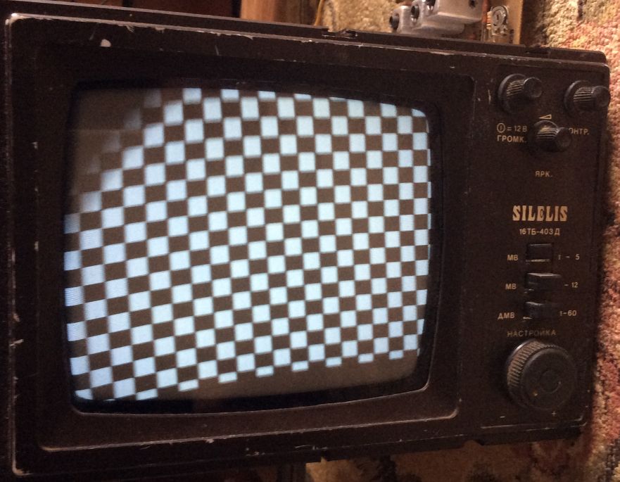

Добрый день,
Забирал хлам в кладовке и снова попался старинный телевизор Шилялис ТБ-403Д
Его мне давно отдали, Изначально не было звука и мало контрастное изображение, почти ничего не видно, сколько не крути яркость и контраст. Звук восстановил после замены керамического фильтра, он был треснут, Потом попался новый кинескоп, Ну и я его заменил, Но оказалось что не все так просто. Изображение было искажено, и частично отсутствовало, я тогда немного помучался и убрал его в кладовку.
И вот снова хочу довести ремонт до конца.
проблема в том что изображение немного по диагонали, левый верхний угол без изображения, и немного оно расфокусировано.
Пробовал крутить Отклоняющую систему, Толку мало, только несколько раз хорошо тряхнуло, хотя старался ничего не касаться лишнего, Интересно как теле мастера ее крутят? 4 магнита тоже не помогли, из крутишь, а квадраты только меняют форму
Может кто то подскажет с чего начать и как все правильно настроить?
прошу сильно не пинать, так как я совсем не телемастер.
С ремонтом лезу в ТВ всего второй раз, первый раз на работе, Тот телик оживить удалось, проблемы были с БП
  IMG_3489.JPG  93.86 КБ  Скачано: 385 раз(а)

SL Project, настраивай перед зеркалом.Оска вперёд до упора,ровняешь горизонт,поворачивая Осу.Затемнеия в углах убираешь кольцами,разными поворотами.Фокусировка тут вроде ступенчатая.

ОС на нем можно крутить смотря на экран, так как телевизор очень маленький. Разве что набок приходится ложить, чтоб платы были в открытом состоянии.
На ОС есть 4 магнита, я так понял они отвечают за геометрию.
ДОБАВЛЕНО 13/06/2018 17:44
В общем более менее в горизонт выставил, Но вот затемненный угол так и не ушел, И еще не удается растр растянуть на весь экран по вертикали, если верх нормально, то до низа не доходит, если доводить до низа, то верх уходит за экран
SL Project
Сообщения: 12
Сообщение #5 От 13/06/2018 18:31 цитата
Похоже нашел как убрать затемнение угла, возле винта что фиксирует ОС на горловине обнаружились два кольца, Они наверное для этого. так как покрутил одно, затемнение уменьшилось

Почти попал, пальцем в ж... небо. Судя по фото,тебе нужно поставить правильно ОСу и выполнить коррекцию кадра и строки.А потом уже лезть до сведения..

Если кто то знает правильную процедуру юстировки, то можно было б подсказать, а не шутить и прикалываться.
Я в яндексе ничего не нашел, Искал юстировка ОС чернобелого кинескопа.. Увы ничего не нашлось.
На данный момент пока что такой прогресс

ищу того кто скажет как правильно съюстировать ОС, ведь однозначно должна быть какая то методика пошаговая.
Хочу чтоб он показывал идеально. Сейчас по краям небольшие изгибы линий и не очень хорошая фокусировка на краях.
Сообщения: 17961
Сообщение #12 От 13/06/2018 22:56 цитата
С фокусировкой тут врят ли что то выйдет получше учитывая возраст изделия+сколько он ещё колом стоял хотя может если будете часто пользоваться может и отойдёт.
Ну а картинку выровнять можно цепляя по краям оски магнитики и вращая их вокруг своей оси.Идею можно подсмотреть на осках теликов 47-61см по диагонали(чёрно-белых есс-но).Просто в малых диагоналях корректировку растра не применяли.Как то так(насколько я помню)+есть куча литературы по этому вопросу

Всё,лучше не сделаешь,успокойся.От-того что кин долго лежал,он новее не стал. классно!

Щукай справочное пособие 3усцт там все написано как крутить, ну или привози ко мне или к любом из нас и мы все сделаем голливудская улыбка А вообще по последним снимкам все норм, поиграйся с магнитиками на скотче, может выравняешь картинку

По 3усцт ТС вряд ли что полезное найдет, а вот с магнитиками на скотче - это оно самое.
SL Project писал:
...Хочу чтоб он показывал идеально. Сейчас по краям небольшие изгибы линий и не очень хорошая фокусировка на краях.
На 31-х Фотонах на ОСке кроме кольцевых магнитов на специальных отливах (рожках) ставились еще маленькие магнитики, которые можно было прокручивать и выравнивать растр по краям. И про фокусировку - судя по фоткам лучше уже не получится, класс у телевизора не тот.
