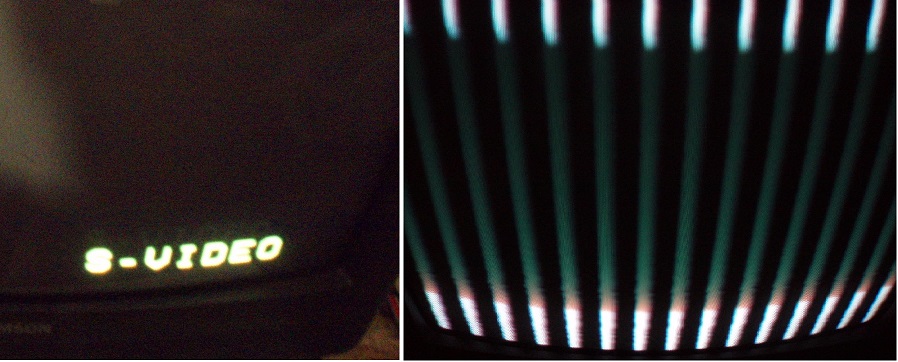

Здравствуйте!
Принесла бабулька на ремонт свой телевизор:
Thomson 14MH10C
шасси TX807
Неисправность: при включении телевизор работает без дефектов изображения и звука от 5 до 30 минут. Затем происходит срыв изображения, начинают мельтешить чёрные и белые полосы сквозь которые можно разобрать картинку.
После выключения аппарата, после его остывания, при новом включении снова на 5-30 нормальная работа, а затем срыв изображения.
Пропаял все подозрительные места - ТКДС, транзистор раскачки, микросхему кадровой. Дефект не исчез.
Заменил конденсаторы в БП. Неисправность осталась.
Может быть кто-то уже сталкивался и решил подобную проблему? Почитал ремонты кинескопников Томсон на шасси ТХ807, но там неисправности в основном, связанные с отключениями.
С уважением, Плюшкин.

Плюшкин 7391 писал:
Феном погрей сразу после включения.Где измерения напруг до и во время срыва изо?
И на фото изо неплохо бы взглянуть.

Поменял, ничего не изменилось. Как был забор из белых и чёрных вертикальных полос при включении AV, изображения с внешнего источника, видеовхода, так и остался.
Но, пошатав шасси у ТКДС работающего ТВ, обнаружил причину - либо непропай, либо трещина дорожки. Потому что от шевеления дефект изображения то возникает, то пропадает. Завтра осмотрю под микроскопом шасси, и буду устранять.
Могу выложить фото экрана работающего ТВ с неисправностью и без неё. Если нужно. Как тут картинки вставлять? Со стороннего ресурса надо или можно в накопитель форума залить?

Да без разницы,можешь через хостинг,(с того же радикала) залить, а можно напрямую.
Давай фото изо с экрана,в 90% случаях можно диагноз по картинке поставить классно!
Плюшкин 7391 писал:
Плюшкин 7391 писал:
Плюшкин 7391 писал:
хммм... смущен
Непропай строки - болячка этих телевизоров.

По теме: изображение неисравности. Срыв изображения. Слева - телевизор до проявления неполадки. Включён в режиме S-Video. Чёрный экран. Справа - произошёл срыв изображения, режим работы по-прежнему S-Video.
   на телевизоре Томсон 1.jpg  111.94 КБ  Скачано: 315 раз(а)
