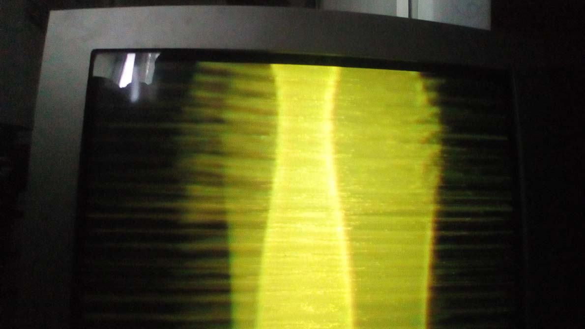

Rainford TV-5539с (Шасси - 11AK30 A14) широкая полоса верти
Auronsv
Auronsv
Сообщение #1 От 31/05/2020 21:03 цитата
Main -
Micom - ST92195C3B1/OEO
Vertical - TDA8174AW
Video - STV2246H
Rainford TV-5 539с Шасси - 11AK30 A14. Не включался, при осмотре был обнаружен, потемневший с трещиной конденсатор. заменён конденсатор в первичке С812- 470p 2kV. Также был обнаружен не рабочий Q603- BU808dfi. Был заменён на составной 1)BU2525AX 2)2SD1555.
были заменены конденсаторы: с613 – 22uF 50v,
c610, c615, c631, c633, c634, c810, c827, c828, c829, c830, c833, c862.
Замеры напряжения:
D808-117v,
D803-9,9v,
D805-12.2v,
D810-13,2v,
B+ 116,8v,
D614-15,9v,
C624-197v-202v,
C631-28.2v,
R658-12.4v.
А теперь проблема . При включение в рабочий режим . строчный транзистор трещит. На коллекторе 117v на базе минус 2,5v. На экране широкая вертикальная полоса. И с мерцающими полосками, и искажениями по горизонтали.

СР смотри

Строчный транзистор греется? ТДКС похоже у тебя сдох. и отклонялку проверь.

Auronsv, нахера этот геморой с этажерками из транзисторов? Намотай автотранс на ферритовом колечке и ставь любой вв транзистор. Тут есть тема " хороводы вокруг BU808".

На конденсатор в первичке С812- 470p 2kV можно забить. Видел такие, нормально чухающие себя БП при исправных D800, С811 и R809, но с треснувшей "керамикой"...
Посмотреть ЭПС с613 – 22uF 50v. Временно заменить на ~47-100мкФх50в. Оставить один 2SD1555 (за минуту не сгорит от перегрева), ну и тушить свет в прямом смысле. Если повезет, то можно увидеть отблески искрения под ОСой, имхо.

С613 заменил на 100uF 50v. Трещать стало тише. После 1-2 минут треска вообще нет. И пропали, мерцающие горизонтальные полоски. Радиатор на строчном холодный. А вот, радиатор кадровой сильно нагрелся.

Auronsv, кадровая там греется не хило.

Тему можно закрыть, поломка ликвидирована. Неисправность была, по моей невнимательности. Когда паял схему, составной транзистор Дарлингтона. Допустил ошибку 1)BU2525AX 2)2SD1555. А у меня, наоборот было, 1)2SD1555. 2)BU2525AX самому даже смешно стало. Всем спасибо за помощь.

Да так, и есть. За дурной головы - ногам нет покоя. смех Вот так, и у меня. Главное перерисовал схему, с инета. А спаял наоборот. Всю строчную перерыл, даже ОС снял, думал там межвитковое.сумашествие И не разу, не подумал на строчный транзистор. сумашествие

Достаточно было в строку поставить любой качественный строчный транзистор, серии AF или AX и диод Э-Б , анодом на эмиттер .
Работало годами.
