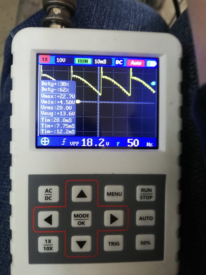

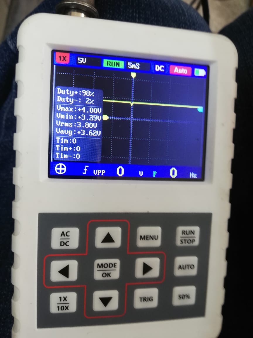

Всем доброго времени суток. Вообщем воюю с Sanyo ce21pf85 шасси М28 . Перезимовал на даче,включили, узкая горизонтальная полоса. Ну думаю, пол часа и сделаю его. Микросхема кадровой STV 9302A . Замерил напр питания на 2 ноге. Мой старенький ампервольтметр 9205d показал 26 в. Ну с учётом его погрешностей думаю норм. На выходе ,5 ноге 13,5в. Заменил все электролиты в обвязке. И тут самое интересное. Полоска на экране не спеша стала растягиваться по вертикали. Вообщем кадровая раскрылась примерно на 70 %. Нижняя часть экрана чёрная. Но и серхняя треть не очень ярко синяя (тестировал на синем экране.) . Запустил меню телнвизора, все надписи хорошо читаемы,но нижняя строка сплющена. Далее, подменил кондесаторы пикушки, проверил резисторы.... безрезультатно. При каждом включении ,тонкая горизонтальная полоса не спеша растягивается... На данный момент. 1нога-4,1в 2-26,6в 3-1,5в 4-GND
5-13,5в 6-26,6в 7-4,2в . Мой простенький осцилограф показал такие уровни на 1 и 5 ноге.
Подскажите пожалуйста куда копать дальше.

Сделал некоторые замеры дополнительно : на "+"с307-5,9в +с308-14в +с303-26,6в ,выход на катушку 14,2 в. На входе на катушку сигнал Пила,на выходе-уже волна.
