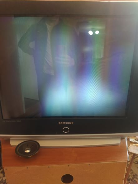

На экране телевизора радужная пелена, звук есть, но из-за этой пелены не видно картинку. Подозрение на позистор, но после замены изменений нет.

Луч вниз улетел походу кадровую придавило--может и горловину отрезать в кинескопе-надо только подождать минут 15
виктор-теледоктор
Сообщения: 13900
виктор-теледоктор
Сообщение #3 От 25/07/2022 23:02 цитата
Не,кадровая в порядке.Если луч заломлен-картинки не будет.
Больше похоже на отвал маски(роняли?).
Если сильным магнитом поиграться-можно подобное изо соорудить.
И непонятно,зачем тумбочка перевернута,и зачем там динамик лежит.Интересно бы глянуть,что на полке в тумбочке лежит под телеком.

Сообщение #4 От 25/07/2022 23:16 цитата
Если маска в отвале то картинка будет черно белой с радугой.

Сообщение #5 От 26/07/2022 10:42 цитата
виктор-теледоктор писал:
ТС видимо уже игрался - динамик рядом с ТВ лежит.
Кадровая стопудово

Сообщение #6 От 26/07/2022 15:51 цитата
98% кадровая.

Сообщение #7 От 26/07/2022 17:03 цитата
Млин,мужик с телефоном -это отражение ТС-а?
Тогда да,кадровая.
А я глянул мельком,подумал это изо помираю со смеху!

Сообщение #8 От 26/07/2022 17:52 цитата
Да ремонтёр наверное уже слился - горловина откололась - больше чинить нечего.

Сообщение #10 От 26/07/2022 23:21 цитата
Картинок не вижу,анонимайзер не передает картинки,но если кадровая с двухполярным питанием,и если нет одного питания,то луч ушел.Тогда действительно горловину может срезать.

Сообщение #11 От 27/07/2022 22:21 цитата
камера не передает, луч вниз не убежал, магнитом пробовал играться не особо помогает, радуга только увеличивается
ДОБАВЛЕНО 27/07/2022 22:24
вертикальных полос нет, если подключить антенну, то видно что-то на экране движется но разобрать совсем невозможно

Сообщение #12 От 27/07/2022 22:24 цитата
Xpert писал:
А стекло протирал?
По колесу стучал? гы-гы

Сообщение #13 От 27/07/2022 22:30 цитата
Тогда фокус улетел если это изображение и оно движется(лучше б видео выложили),по мне так на луч смахивает.
Можно покрутить соотв резик на строчном трансе-мож и поможет.

Сообщение #14 От 27/07/2022 22:33 цитата
Пробовал крутить винт нижний на тдкс при крайнем положении экран черный

Сообщение #15 От 27/07/2022 22:38 цитата
нижний это ускоряющее надо тот что повыше

Сообщение #16 От 27/07/2022 22:41 цитата
От верхнего винта не чего не происходит

Сообщение #17 От 27/07/2022 22:52 цитата
Значит обрыв где то или короткое чаще в панельке бывает или ножки у элт окислились.Мож спецы подтянуться поточнее скажут я последний раз элт телек в 2003 году чинил-потом на мобилы перешёл

Сообщение #18 От 27/07/2022 22:55 цитата
А не может быть что-то с видеоусилителем?

Сообщение #19 От 27/07/2022 22:58 цитата
Нет.

Сообщение #20 От 27/07/2022 23:10 цитата
Xpert писал:
А может погадаем на кофейной гущще??? Или к гадалке сходи.
Тебе сказали - кадровая.
Может пора уже что-то сделать , кроме магнита и кручения на ТДКСе.
Например померить напряжения питания кадровой.
