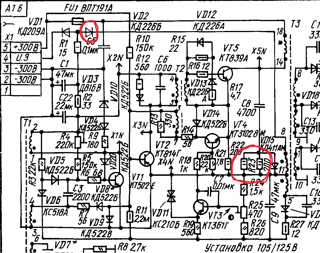

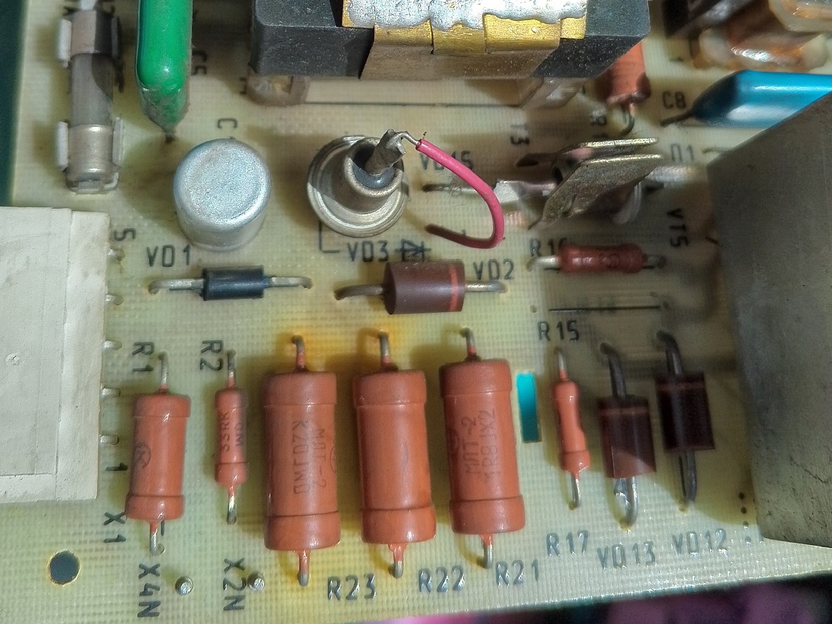

Здравствуйте, участники форума! Скажите, пожалуйста, кто знает о чем может свидетельствовать нагрев резисторов R22, 23 и анодной части диода VD2 в блоке питания (пожелтение текстолита под этими резисторами и почернение ножки диода)?
Блок питания Шилялис 32тц-401д

Схема блока питания
