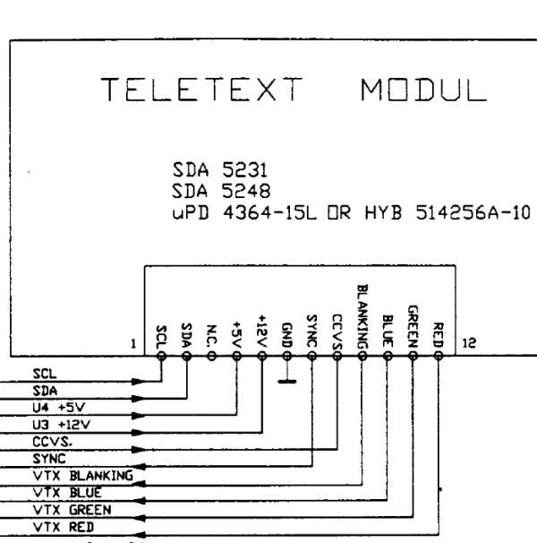

Принесли ящик. недовольство, огорчение
Народ УВАЖАЕМЫЙ ! Помогите пожалуйста! Тут строчник с питателем выгорел нафиг. Это восстановил. Пошел.
Каналы не могу поймать. Т.е. изображение поймать могу, а зафиксировать - ни в какую. И, что самое обидное, нету ни схем ни маркировки какой на плате. Тюнер и радиоканал запаяны насмерть, да еще и соединены. Убиться веником! Где хоть проверить напряжение настройки или АПЧ?
ОЧЕНЬ буду признателен за помощь!
Заранее благодарен.

Укажи на какой базе собран.
Demjan
Сообщения: 6
Сообщение #3 От 22/08/2004 10:48 цитата
Шасси 58G190-05
Процессор SDA20563-A518
Синхро TEA2029CV
Матрица и цвет TDA4680 и TDA4555
Тюнер TEMIC2002 PHC 3X1 796
Радиоканал еще не ломал Нет
У меня есть надежда, что может управляющий транзистор травит. От проца управляющее напряжение к тюнеру что подает. Вот только где он? И есть ли он вообще? улыбка

Скорее всего сдох телетекст. Выбрось его и поставь перемычку.
  teletext.jpg  30.32 КБ  Скачано: 2220 раз(а)

kulek, Простите, пожалуйста. Не догнал что закоротить Прошу помощи
Ребята! Сбросте схему. В долгу не останусь. Есть МОРЕ схем на 16 CD, а вот этого хлама нет рёв в три ручья
kulek
Сообщения: 1250
kulek
Сообщение #9 От 23/08/2004 10:19 цитата
Demjan, замкнуть между собой CCVS и SYNC, а вот про BLANKING точно не помню - можно попробыть к питанию подтянуть если темный растр будет

Друзья! Всем огромное СПАСИБО !!
Появилась схема и все встало на свои места. Хорошо, что хоть радиоканал и тюнер не выдрал!
Все было гораздо проще.
Обрыв R61 номиналом 27к. 30 вольт не проходило, отсюда и плаваниеулыбка
