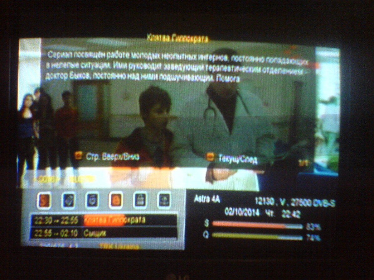

LG 21FS6RQ шасси MC-059C нет кадровой развертки. Тонкая линия посредине экрана.
Состав:
Процессор: EAN36193601 LG048N 9R 58R5 7LA1M
Память: 24C16A
Кадровая: STV9326
Stereo: LV1116N
TV/AV: LA7958N
Первичный осмотр: выявлено треснутый IC301 STV9326, вздутые электролиты C850 470/16v, C309 1000/35v. Все заменено на соответствующие элементы. Теперь телевизор работает нормально но есть искажение изображения по горизонтали.
B+ 114v (по схеме 110v)
9v - 9v норма
24v - 29v ?
Подскажите как исправить искажение. Я новичок в телевизорах.
фото дай!

Изображение отличное, только отображается как показано красными линиями.

ОСка на месте?

Вверх не задрана?

Хочешь сказать, что эти изгибы появились только после данного ремонта?

serg63, да лана, совсем даже не редкость в слимах. gidokvova, это искажение там было всегда.

gidokvova, подбирай ОС!

Можно попробовать малость опустить ОС (не сдвинуть, а опустить)

Сдается мне что наоборот передний край оски наоборот поднять надо, в соньках именно так было когда верхний клин вылетал.

Телик бабули, поэтому возможно искажение было всегда. До этого ремонта никто на это не обращал внимания.
Опустить ОС не знаю как и никогда не пробовал. Если подскажите как или дадите ссылку буду благодарен.
А по питанию кадровой STV9326 (29 вольт) – это не много? Не сгорит ли она снова? Радиатор кадровой горячий, но палец держать можно.

Подложил под верхний клин ОС еще 3 мм резины и изгиб изображения стал почти незаметным.
Всем спасибо. Надеюсь телик еще проработает пару лет.
ослабляешь три или четыре клина и двигаешь вверх, вниз бяка
