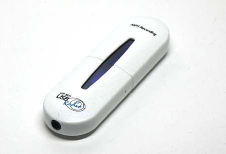

радиособака, а вот с приемником меня заинтересовало.
Т. к. сам последние дни страдаю чем то подобным. Во первых уже вставил в бук (Aspire 9303) отсутствующий в нем блютуз, Для любопытных отвечу, это в принципе не проблема, берется обычный USB блютуз поменьше размером, разъем для подключения штатного модуля имеется внутри. Разница с обычным усб в питании. Ну и остается посадить разъем на шлейфик нужной длины и закрепить платку донгла на штатном месте, сделал кстати на шлейфик обычный УСБшный разъемчик, что бы легко менялось. Остается только воткнуть в зуб перемычку по питанию 5-3.3в, что и было сделано. Единственная проблема была с поиском блютуза у которого МАС адрес не из одних единиц, с такими вечная проблема при организации сетки. Короче все работает, Кнопка на буке теперь функционирует , донг работает и не торчит во внешнем гнезде. Осталась мечта присобачить антеннку посильнее, но дырки сверлить в корпусе не хочу. Делалось для мобильности по квартире. Вай Фая дома нет, надо покупать, а блютузов разной степени дохлости было несколько. выбрал с дохлым питателем 3.3 и не левым МАС адресом. Во вторых заинтересовало и с приемником, что пихнуть в ломе наскребу готовое, но вот как им управлять.... не кнопки же дополнительные делать, а те . что на корпусе есть и так нужны... Ну и заинтересовала степень интеграции девайса в бук. Способ подключения.Работает ли он, как полноценный FM тюнер и управляется программно или просто засунут в корпус , подключен к аудио и питанию и все... |
| rematik 13/08/2010 12:41 |
Это те надо в личку. Но если не служил его благосклонности, то пардонь. Он секретов своих не выдаёт. ![]() |
| elgen 13/08/2010 12:53 |
rematik, да мне секреты не нужны...В принципе и сам знаю , как именно сделать, то о чем речь, на достаточном уровне. Ну тв тюнер конечно нестандартный не воткну, а вот , как радио запихать, это в принципе легко. Причем на уровне достаточной интеграции. короче с программным управлением( все есть готовое, только не от туда, зато куда дешевлее. чем покупать штатный).
Мне интересно, как именно он сделал...Без деталей. Только. как управляется и все. Софтом или отдельными кнопками. Степень интеграции. А прочее... Своего то бука схемку я прожевал подробно за этот месяц. Ну и многое по приблудам для них. Типа, как легко махнуть встроенную камеру на внешнюю лучшего качества вставив ее на место встроенной если по размеру воткнется итд итп...
А подробности того радио не нужны. ДОБАВЛЕНО 08/13/2010 13:11 Ну вот я бы сделал примерно так....
Это уже не блютуз, а FM тюнер. Хотя есть и гибриды одного с другим. по цене от 300р....Вставить это в корпус бука и там подключить не проблема. Главное предусмотреть возможность отключения ради экономии питания, что легко при использовании штатного выключателя блютуз например, соответственно и штатного разъема для его подключения. |
