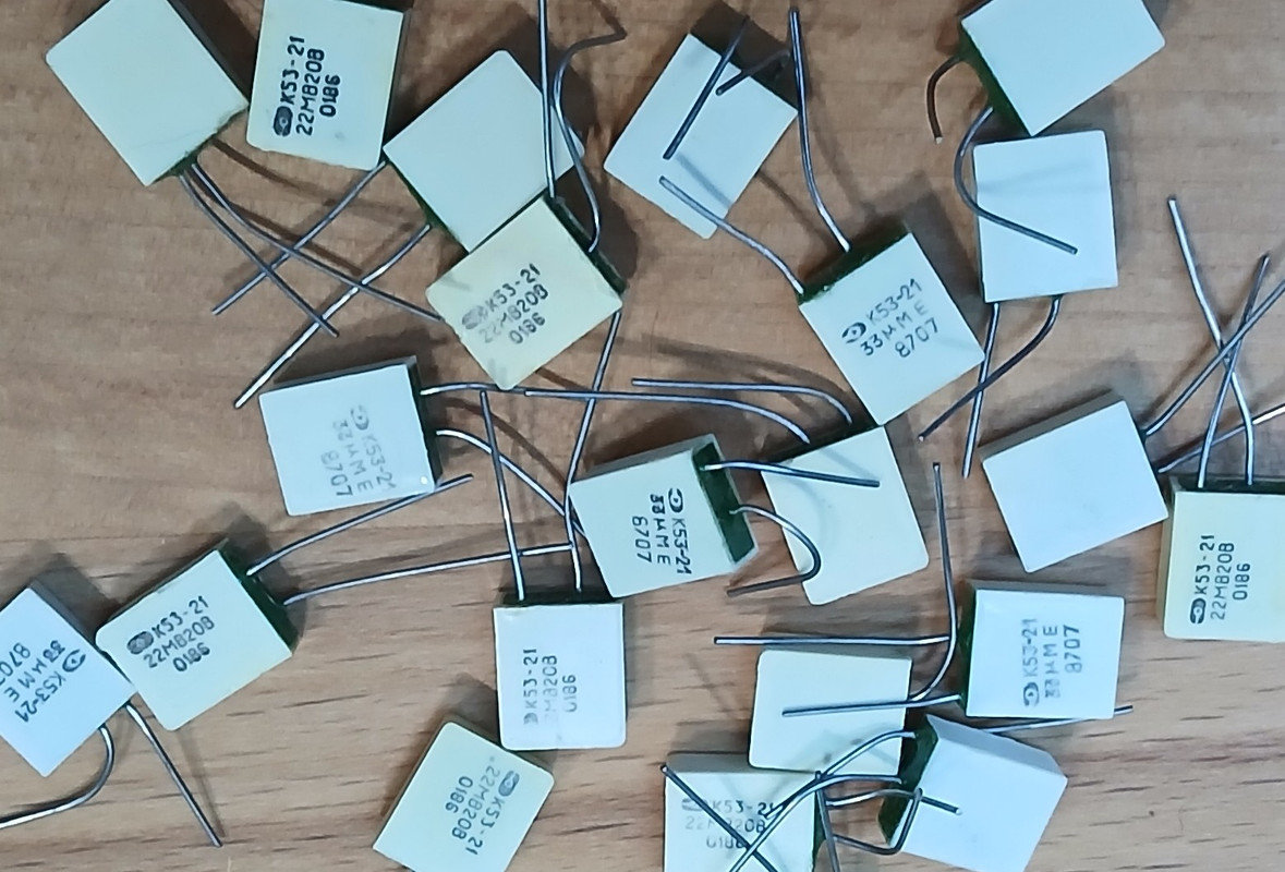

toto
09/01/2025 18:10
tynalex,
При коммунистам ещё делали, последняя закупка 89 год. А сейчас танталовые конденсаторы в других корпусах делают.

tynalex
09/01/2025 19:30
toto, Я уже в 75ом К53-1 держал в руках, они более современные и малогабаритные, а в 77ом их воковыривал из оборонки и "черного ящика" самолёта. "Это" может быть оставались лишь большой ёмкости, более 68мкф, или предприятие видимо отсталое, не перестроилось на новые радиокомпоненты в 89ом. До 68мкф уже давно промышленность перешла на более малогабаритные К53-1А, кстати очень дорогие кондёры и очень качественные.
ДОБАВЛЕНО 09/01/2025 18:37
Из больших ёмкостей(тысячи микрофарад) до конца существования СССР в оборонке и аппаратуре спецназначения применялись конденсаторы К50-24. Для бытовой техники К50-6 , К50-16, К50-35. Первые два - откровенное говно. бяка

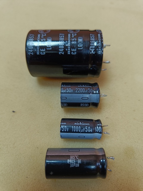

tynalex
10/01/2025 10:40
toto, Наши торгаши сейчас утверждают, что настоящего японского Ничикона нет уже давно, всё что продаётся, это китайская подъёбка. Утверждать точно не буду. Я пытался сравнивать выпаяный Nichicon из платы с тем что продаётся в нете и на рынке, он даже по внешнему виду отличается, даже по цвету. Зелёные "SANYO" сегодняшие - такой же отстой. Оригинальные 85градусники работают по сей день, а новейшие 105 грдусов раздуваются иногда и двух лет не проработав. На фото оригиналы, нижний оригинал Мацушита.
quazatron
10/01/2025 23:48
toto, Nichicon =====> У НИХ ЦЕННИК КОНСКИЙ!!! бяка бяка бяка

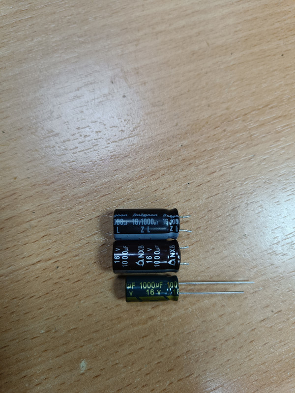

Мне вообще попадались какие то зелено-золотые якобы loesr вздувшиеся еще до того как их впаяли.
11/01/2025 07:50
БЕЗЫМЯННЫЙ писал:
Раньше на алике кандёры покупал так то же вздувались пока из китая ехали-процентов 10 дутых приходило-хотя по емкости и еср были норм-ставил клиентам которые хотели подешевле поремонтить(тем же перекупам.которые продавали девайс и понятно что по гарантии обращаться не будут),так что тут скорее всего какое то нарушение техпроцесса при производстве.Да и тенденция к уменьшению размеров кандёров явно им на пользу не идёт.
tynalex
11/01/2025 12:39
n max,
Согласен на 100%. Чем брать зелёно-золотистую срань, лучше уже на АЛИ взять НХВ, поскольку фирменного Ничекона и Рубикона не купить всё равно, а для особо ценных ремонтов использовать их из разборки.

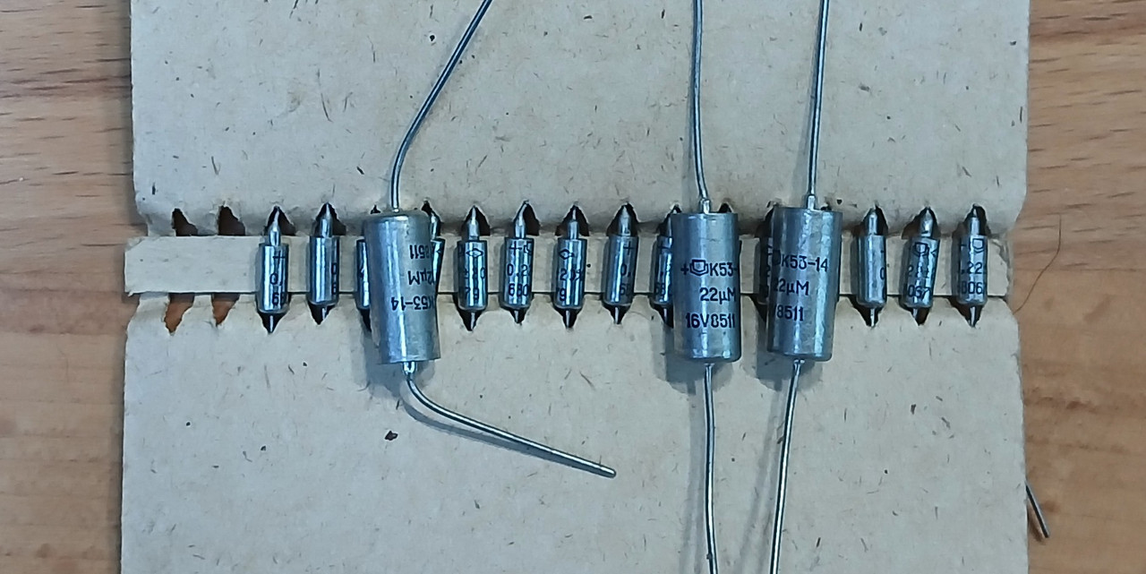

Nik_Al
13/01/2025 01:32
tynalex писал:
В 80-х годах имел с ними дело. Ток у течки у них большой. Тестером звонятся в оба конца показывая сопротивление. Хотя работают нормально.
Они и сейчас в продаже свободно. https://www.ozon.ru/product/kondensatory-k53-1a-16v-6-8mkf-1740662987/

tynalex
13/01/2025 10:19
Nik_Al,
Так они с рождения звонятся, даже новые на которых муха не еблась. Это свойственно полупроводниково-оксидным (танталовым) кондёрам. Десятками лет стоят в ракетах и чёрных ящиках испытывая огромные температуры. Они не сохнут и ёмкость не теряют.
С1-114 на них собран в 88году, в этом году я его продал полностью в исправном состоянии. 36лет!!! Ни один элемент ни наепнулся, включая кондёры, всё родное.
Посмотри сколько этих (с утечкой, что звонятся !) стоит в ракете С300
На 7мин. видно https://www.youtube.com/watch?v=9arY3PyaKf4
