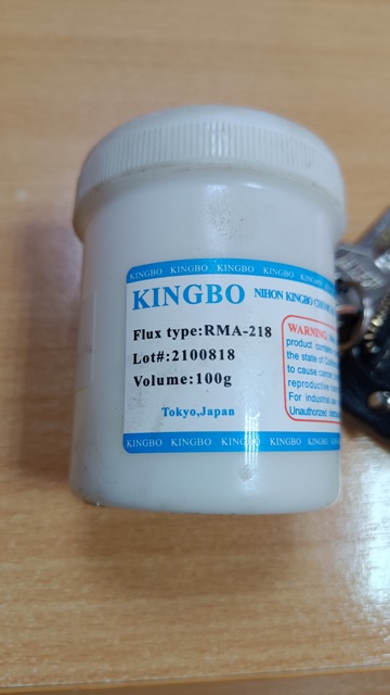

tynalex
26/04/2025 15:33
Borek писал:
Вопрос простой. Расскажите, поделитесь своим опытом, какой пастой (флюсом) вы пользуетесь для пайки.
Чего ни возьму, всё как то не нравится.
Таким пользуюсь, привык уже, заправляю в 10мл. шприц, им и работаю.

Borek
26/04/2025 17:02
n max,
Да и флюсов сча поддельных выше крыши.
Вот и я также думаю.
Припой какой свинец\безсвинец.
В основном свинцовый.
ДОБАВЛЕНО 26/04/2025 23:20
tynalex,
Набрал : https://www.wildberries.by/catalog/0/search.aspx?search=%D0%A4%D0%BB%D1%8E%D1%81%20KINGBO%20RMA-218%20100g.#c140416399
и тут : https://www.ozon.ru/search/?text=%D0%A4%D0%BB%D1%8E%D1%81+KINGBO+RMA-218+100g.&from_global=true
Чёт ничего не понял... Что за ценники на валдберисе?

tynalex
26/04/2025 22:09
n max,
Что он накопился в организме в сколько нибудь значимых количествах то надо простоять возле линии пайки волной годик или 2 по 8 часов в сутки.Вы так рассуждаете как будто паяете по 8 часов каждый день непрерывно.
Совершенно верно, полностью согласен. стопудово Главное чтобы флюс был не токсичен, без запаха. 218 ый вообще не ощущаю запаха, использую буквально для всего, причём в большинстве случаев его ещё и не смываю. классно!
