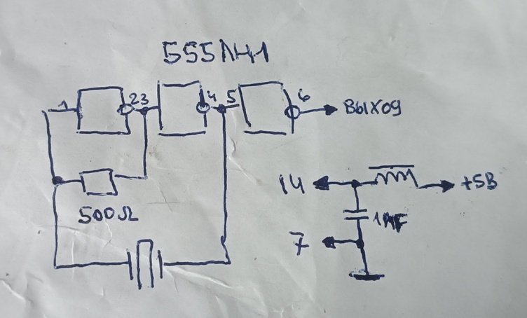

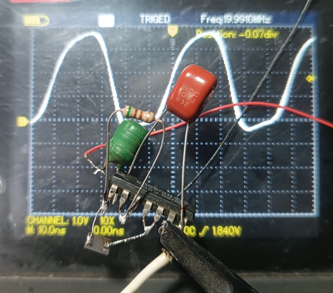

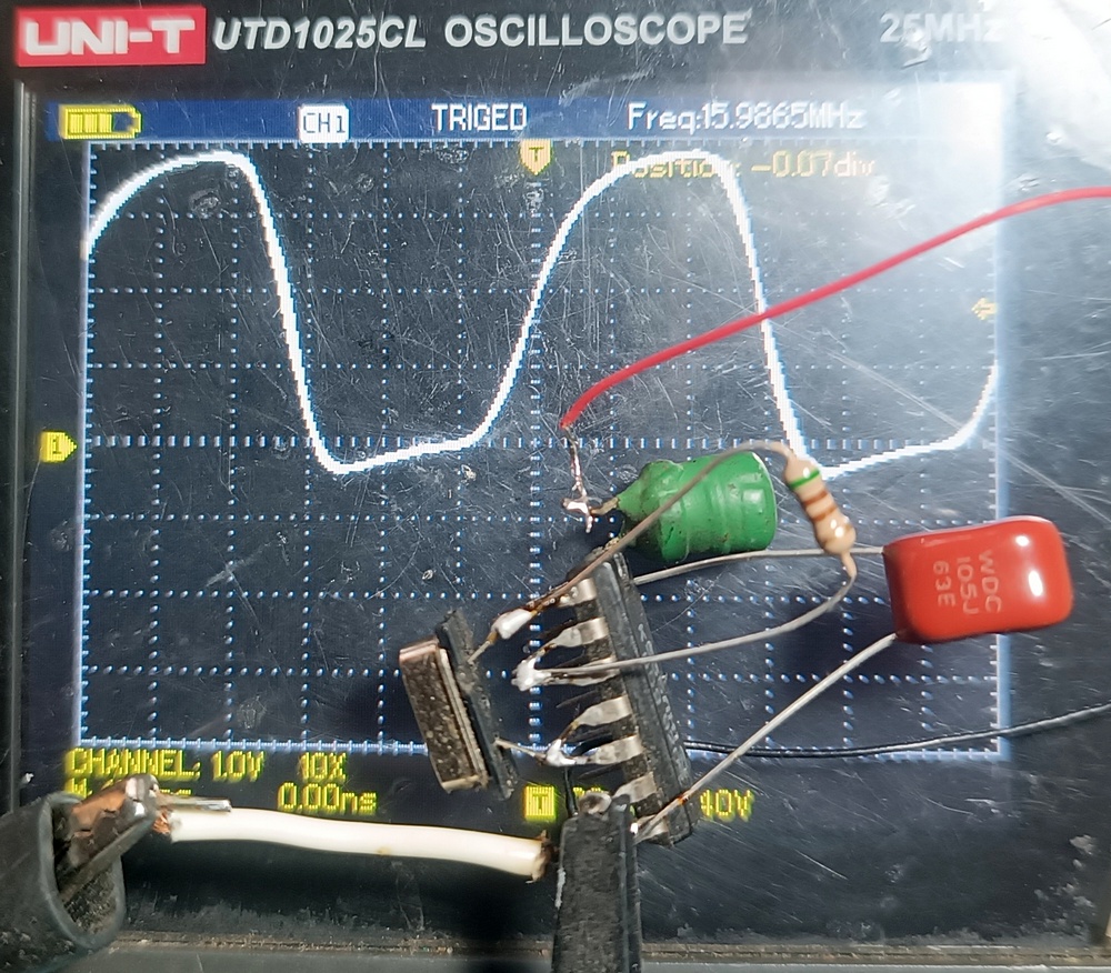

quazatron
12/03/2026 16:14
Эксперимент я провел. Попробовал снять крышку с похожего кварцевого резонатора. Ничего не вышло... недовольство, огорчение недовольство, огорчение недовольство, огорчение А может он изначально был без крышки? Такой резонатор я смогу в Москве купить только в среду.

Спаял схему. Нашел кварцевый резонатор 16 мегаГерц. Протестировал. Припаял кварцевый резонатор "200". Все совпадает. Проблема была найти микросхему К555ЛН1.
Отдал. Плата не заработала. Проблема в питание. недовольство, огорчение недовольство, огорчение недовольство, огорчение
Но хотя бы знаю, что и предполагал. Раньше ремонтировал магнитолы, начиная с кассетных. Проблему в питание, почти всегда устранял. А что здесь? ====> наверняка +24/5 вольт преобразователь. Далее ШИМ или линейный на ядро процессора. Клиент говорит "всё оплачу, не зависимо от результата". Плата новая стоит 180 тысяч рублей, и 25 тысяч рублей прошивка. Экскаватор 2015 года, покупали за 1,5 миллиона рублей.
