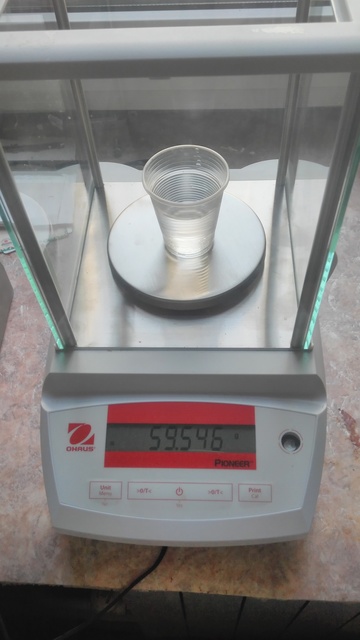

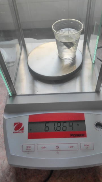

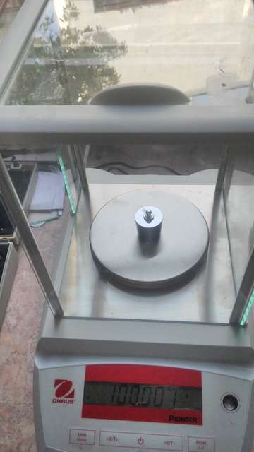

Первую часть экскремента(следственного) провел
ДОБАВЛЕНО 01/07/2019 23:57
Вес гири в стакане 50 грамм ровно.
Весы доволи точные водку на них разливаем по стаканам смех
  34056.jpg  71.11 КБ  Скачано: 212 раз(а)
  34058.jpg  65.74 КБ  Скачано: 290 раз(а)
  34060.jpg  75.42 КБ  Скачано: 260 раз(а)
