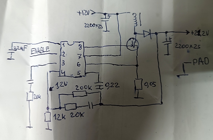

В результате неквалифицированных действий клиента, после замены аккумулятора в колонке, сгорела микросхема контроллера повышающего DC/DC преобразователя.
Восстановлена по дорожкам.

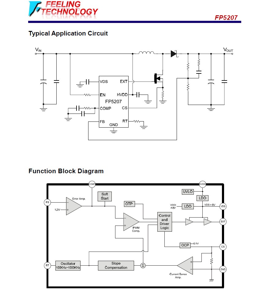

Похожее, FP5207.
В продаже данной микросхемы нет!!!
В Яндекс-поиске искал что можно сделать. Ответы в основном 3843. Я не отрицаю, что сделать можно и на ней. Вот только обвязки много. Опорное напряжение 1,2 вольт. Цоколевка может быть и иная, соединю проводками!!!
Может кто нибудь знает что можно применить, из того что есть в продаже:

Мелиор, мне нужно FP5206. FP5207 придется немного колхозить. Да и на Озоне меня нет, только на Wildberries.
