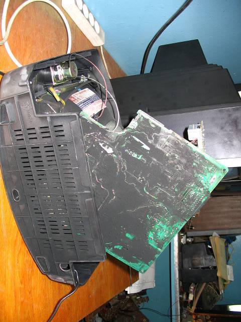

Кто там грозам радовался? На стол подано:
dema2
Сообщения: 207
Сообщение #1 От 25/06/2005 19:24 цитата
Это копоть. Кин тоже откинулся.
  IMG_0596.jpg  43.17 КБ  Скачано: 1327 раз(а)
  IMG_0598.jpg  94.28 КБ  Скачано: 1257 раз(а)

Что сказать - красиво! И что, будешь со стихией бороться (в смысле восстанавливать)? смех

Esli не будешь ремонтировать, помой пожалуйста плату с мылом/порошком.
Интересно как выглядит и где бабахнуло.
dema2
Сообщения: 207
Сообщение #4 От 25/06/2005 21:55 цитата

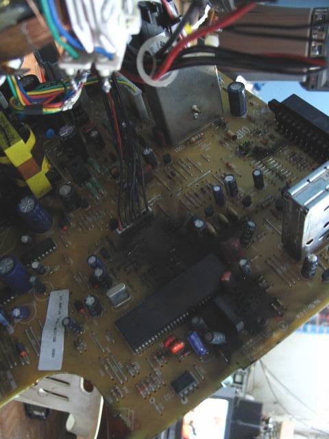

Ремонтировать конечно не буду, там только динамики живы. Отгорел накал в кине и самое интересное, оборвана обмотка накала в ТДКС.Горел проц и ключи в БП и строке. У некоторых деталей выводы просто исчезли, как и некоторые перемычки. Некоторые детали просто испарились, на нижнем фото видно. Мыть пока клиенту не покажу не буду, прозвучала сакраментальная фраза "может предохранитель?" Что интересно, такую копоть судя по всему дали проц и ключи, ТДКС внешне без дефектов. И коптило странно - весь низ платы копченый, даже корпус снизу, а сверху вроде и не особенно... Может настолько густой дым был? ТВ DAEWOO 14" 2 месяца отроду.
  IMG_0603.jpg  61.54 КБ  Скачано: 1303 раз(а)
  IMG_0590.jpg  47.44 КБ  Скачано: 1265 раз(а)

Мне точно такой угорелый LG 20" в прошлом году клиент подарил.Живого-ничего,всё на взрыв и в копоти,дорожки дыбом стоят.Чё прикольно БП жив!хотя пришло с 2х сторон-по сети и тюнеру,столб с фонарём на улице расщепило от прямого попадания.Вообще кучу историй наслушался от клиентов за последние 2 недели,уже знаю с каких улиц не раскрывая можно смело в покойники записывать.У нас линии электропередач навесные,сектор в основном частный,вот и результат.
