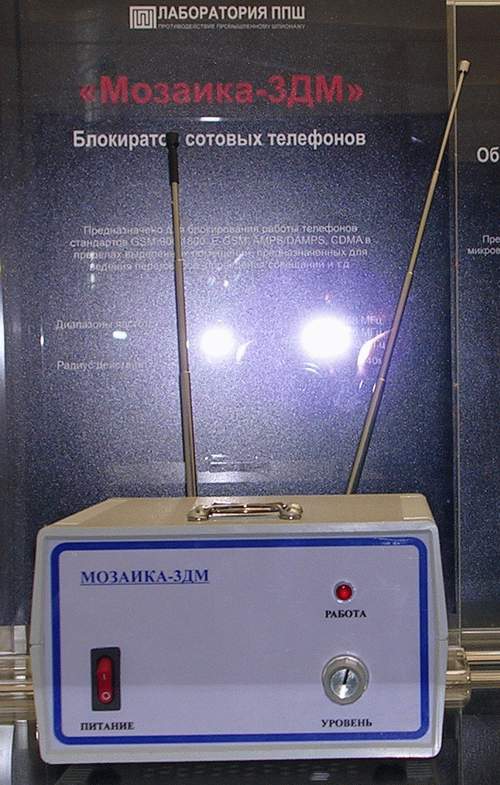

Всем добрый день.
Сегодня вернулся с международного форума "ОХРАНА И БЕЗОПАСНОСТЬ" , проходил в Петербурге.
Фото в тему. Прибор блокирует мобильные телефоны в радиусе 40 метров. улыбка
  blok.JPG  61.1 КБ  Скачано: 1430 раз(а)

Сообщение #17 От 13/11/2005 10:23 цитата
AlexM, ТССССССССС!!!!Не надо всем рекламировать прибор!А то мне придется сторожа нанимать. улыбка
AlexM
Сообщения: 272
AlexM
Сообщение #18 От 13/11/2005 11:28 цитата
Klin, Да ничего я не рекламирую и не имею ни малейшего отношения к подобным разработкам. Просто хочу предостеречь от чудо способностей сигнализации с использованием GSM, GPS.
MICHAIL
Сообщения: 2440
Сообщение #19 От 13/11/2005 14:03 цитата
А где кнопка "Катапультирование" ?
