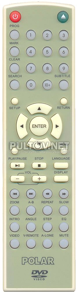

ilyakrd, Добрый вечер! Сегодня мне муж привез пульт по моему заказу, который вы мне советовали
http://www.remiconrc.ru/1319-polar-htr-d18a.html , но к большому моему сожалению, он не подошел. Но он привез не оригинал, а пульт changer .который ему запрограммировали . А его теперь под другой пульт можно запрограммировать?

victor-suhum2010,У меня такой был оригинал, шел в комплекте с телевизором. Но включил пару раз и все! Больше не реагировал. Мой муж его сдал на обмен , но прошло 3 месяца и пульта нет. Выше в комментах мне посоветовали пульт Polar HTR D18A. Такого пульта нет, и мне его запрограммировали на другой пульт через комп. Он тоже не работает. Мне что , опять покупать програмированный и пробывать ??

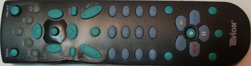

Здравствуйте. Попал ко мне пульт неизвестного происхождения под названием TEVION (микросхема бескорпусная "клякса"). По наличию кнопки SETUP, и кнопок выбора вида аппарата (TV, CD и т. д.) предположительно является универсальным. TV выдаёт кодировку RC-5, AUX - PANASONIC, VCR - SONY, CD и SAT - сигнал не опознан (отсутствует в базе RCCreator фирмы Delly. При этом смущает тот факт, что при выборе одного из видов аппарата (VCR) все кнопки выдают код SONY, а кнопки громкости и MUTE - код RC-5.
То же повторяется на AUX с кодом PANASONIC, и на SAT с кодом неизвестным. На CD все кнопки забиты одинаковой кодировкой, а TV - полностью на RC-5. Кто может поделиться информацией по этому пульту? Фото прилагается.

kin369,
впервые вижу. использую то, что у тебя есть -rccreator. и что значит- "сигнал не опознан"- нет совпадений по поиску или сигнал не определяется (в личку).

kin369, мог бы и сам найти пдф. Элементарно. Открываешь в гугле функцию поиска картинок и забиваешь: tevion universal remote - http://www.google.ru/search?q=tevion+universal+remote&hl=ru&newwindow=1&gbv=2&tbm=isch&ei=uQCuUOufA6ak4gSewoDwAg&start=20&sa=N
На второй странице поиска видишь похожий пульт - http://www.flickr.com/photos/39568024@N03/7342877714/in/photostream
Где на фотке видно модель.. По модели найти может даже дрессированая обзьяна.. - http://board.gulli.com/thread/491357-tevion-md-3607-codes/
kin369 писал:
Это т.н. функция Volume Lock. Она относится к дополнительным.. После её активации, кнопки громкости и муте будут управлять только телевизором, в независимости от выбранного устройства на самом пульте. Для активации задается комбинация и иногда численный код

ilyakrd, key-s, благодарю за отзывчивость, но пульт только похож. И дело не в том, что набор кнопок отличается - коды из таблицы почему-то не подходят, да и процедура программирования отличается. Во всяком случае, если точно следовать инструкции - получается фигня.
key-s, а можно подробнее про Volume Lock - с Гуглем опять ничего не получилось...

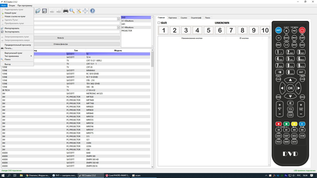

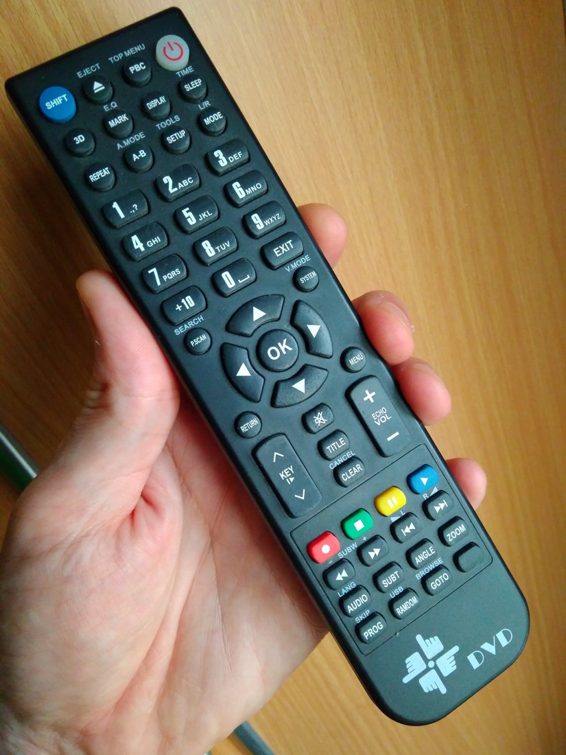

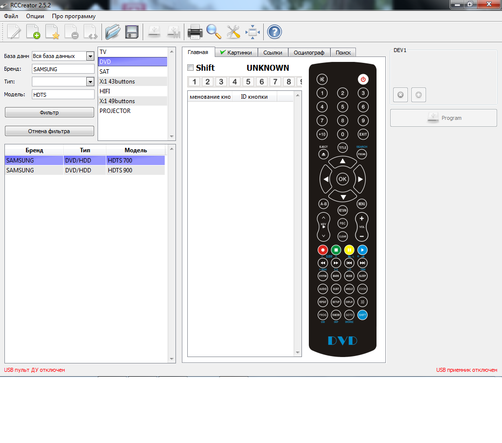

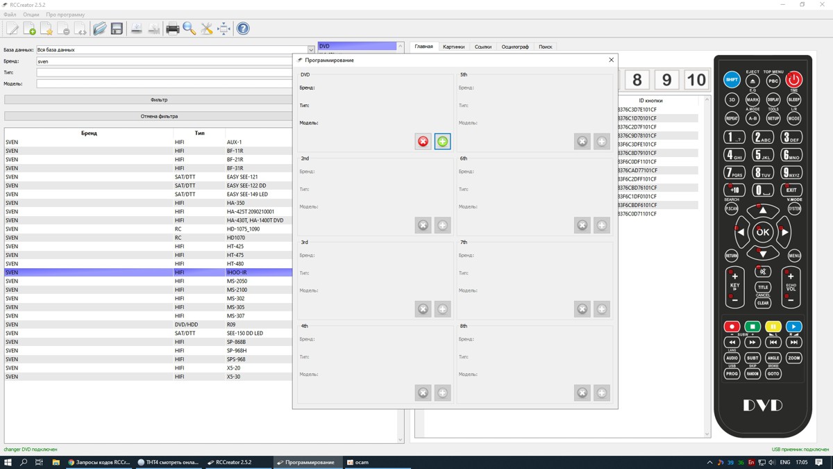

Добрый день. Может кто-то сталкивался с пультами "Changer"?
Купил пульт "Changer DVD", продавец установил на него прошивку, которая соответствует пульту Panasonic N2QAYB000515, 516.
Теперь я хочу сам установить другую прошивку на этот же пульт "Changer DVD". Для этого я скачал и установил последнюю версию RCCreator 2.0.5 с сайта производителя. После запуска программы и подключения пульта "Changer DVD" через шнур miniUSB, в левом нижнем углу программы RCCreator загорелась зеленая надпись "INTER replacer for DVD подключен". После этого выбираю любой пульт из списка и пытаюсь нажать кнопку "Запрограммировать пульт", которая неактивна !!!
Что мне нужно сделать, чтобы запрограммировать пульт ?

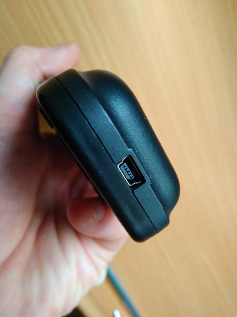

есть вопрос ,вставил батарейки вставил usb разъём в пульт но светодиод на нём не загорается,шнур от картридера вошёл нормально ,программу запускал ,не видит пульта ,в чом может быть дело ? на этом же шнуре флешки видит
