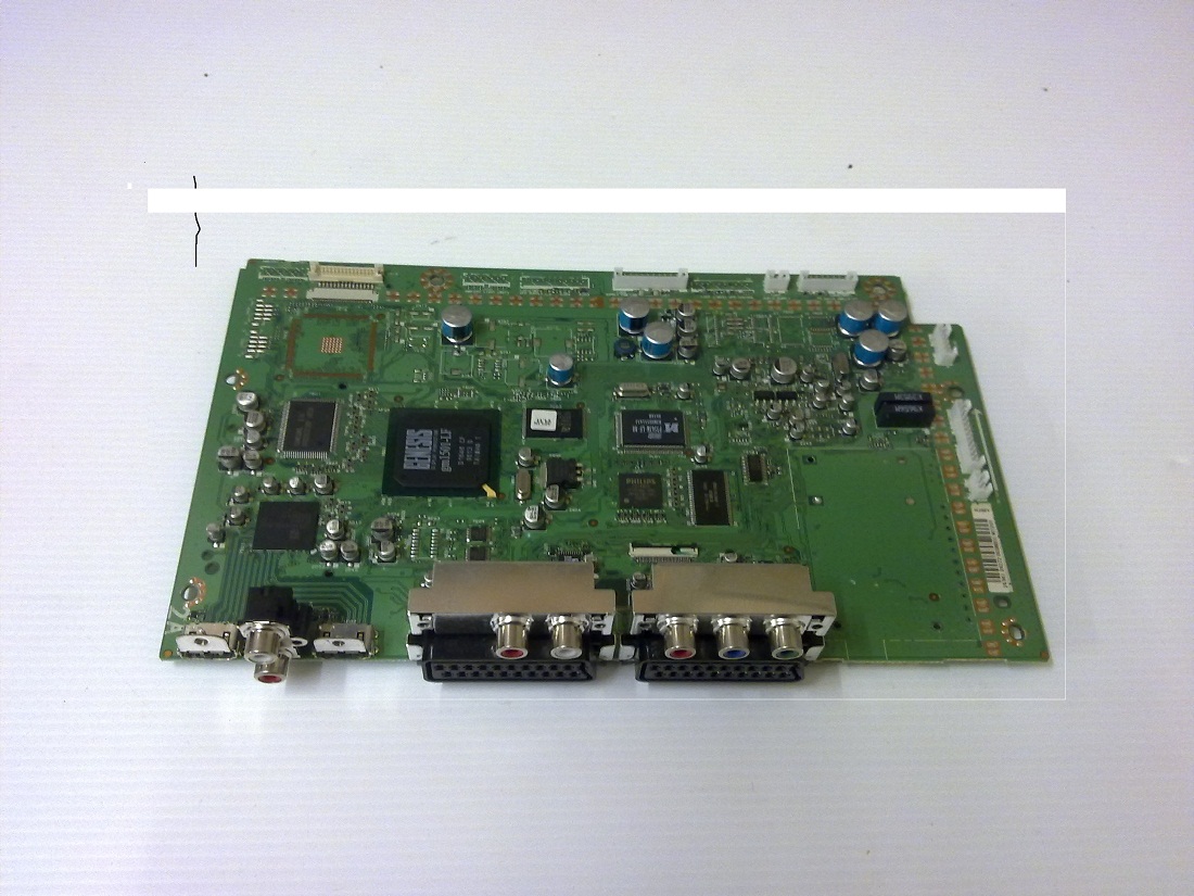

Сообщение #12 От 23/02/2012 12:01 цитата
День добрый! У меня Philips на матрице LC320W01(SL)(06) 32PFL3321S/60 (shassis LC4.31EAA) . На модуле установлены микросхемы: gm1501-LF N5332 CF, K4D263238I-US50, TDA9974AEL/8/07 CG3238, M29W400DT. Установлен тюнер 3139 147 19801A, MON 0726A. Телевизор работает,сгорел порт HDMI- видимо включили на горячую, не могу подключить комп... . Предлогают модуль
PHILIPS 32PF4311S/10
Main 3139.123.6117.3 шасси Wk551.3 На нём стоят ещё 4 микрохи и 1 порт HDMI , а на моём их нет. Вопрос: Если достать мой и поставить тот что предлогают, будет ли всё работать или предётся менять прошивку, или ещё что нибудь? Пожалуйста подскажите чайнику!
Это мой модуль
Модуль который предлогают
 Размер файла:  262.66 КБ
 Просмотрено:  453 раз(а)
