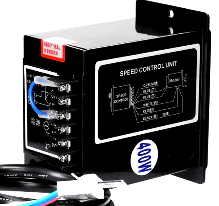

Степашка
Сообщения: 1501
Сообщение #12 От 28/05/2025 04:28 цитата
https://aliexpress.ru/item/1005007907533192.html?spm=a2g2w.detail.rcmdprod.3.53a063demyovpr&mixer_rcmd_bucket_id=aerabtestalgoRecommendAbV2_testRankingDelayMinRt120&pdp_trigger_item_id=0_1005007418165609&ru_algo_pv_id=f83b67-61b690-34b007-6bf6b0-1748394000&scenario=aerSimilarItemPdpRcmd&sku_id=12000042794149793&traffic_source=recommendation&type_rcmd=core
Нужно только симистор поменять, родной не очень. Сдыхает махом. Снять с модуля управления машинкой, радиатор я не менял ни разу. Переключатель для реверса устанавливал для медогонки. И заметь, это сделано уже в приличном корпусе.
С контролем мощности.

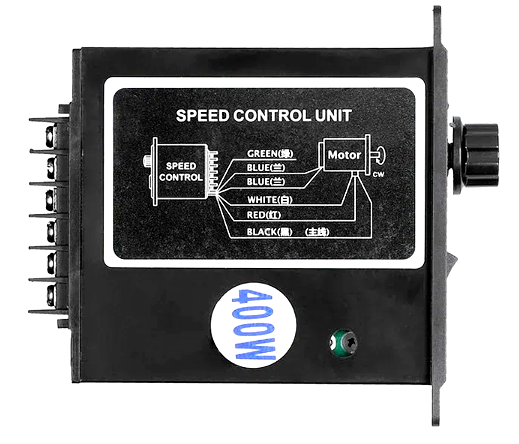

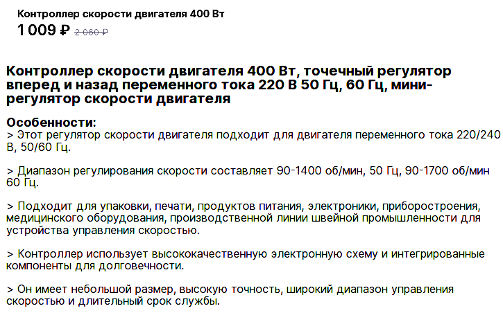

Сообщение #13 От 28/05/2025 10:35 цитата
Степашка, )))..это контроллер АСИНХРОННОГО двигателя - это обычный частотник - схема на корпусе смотри внимательно + описание (0 - 1400 об в минуту чёто как то дохленько) - если на то пошло купить нормальный частотник векторного типа на 400 гц 1 фазник на 2 квт и тогда можно на моторе 2800 об в минуту достич и 10000 об мин - не путай - у меня схема управления коллекторным движком
ДОБАВЛЕНО 28/05/2025 10:42
Степашка, в частотниках нет симистора - там IGBT модуль - так что не понятно что вы там меняете - если это тот аппарат который по ссылке на алике.
подмигивание смех

Сообщение #14 От 28/05/2025 11:08 цитата
БАМ69БУК, это говорит только о том, что вы просто не в курсе что это за контроллер. он позволяет крутить как асинхронный двигатель с таходатчиком так и коллекторный. Никакого частотника там нет а помине, обычный симисторный регулятор с характеристиками очень близкими к продаваемой вами плате. Поверьте на слово, в пятницу только с такими разбирался, симисторы менял на более мощные и проверял.

Сообщение #16 От 28/05/2025 18:48 цитата
Плата на симисторе. Поменяй на BTA12-600 , а можешь на BTA24-600. Этим определяется мощность. А скорость - это скорость двигателя стиральной машины при подаче полного 220В.. И она до безумия проста. Как в подключении, так и в схемотехнике. Нечему ломаться. А симистор изначально херня. Я написал про медогонку - это не из интернета, я делал на этом блоке сам. И 4 штуки подключал для заточных станков, которые наждачную ленту тянут. Два так, ножи - топоры точить, а 2 конкретных ножедела. Но этим всем четверым реверс не нужен. Ты хоть тоже для привлекательности сделай реверс.
А коллекторный работает только на постоянке?
Не там частотника. Да и частотник даже на 400 вт стоил бы совсем других денег.
