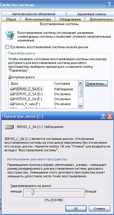

Сообщение #51 От 08/09/2009 15:44 цитата
СветLANa писал:
Нажмите правую кнопку мышки на этой папке - Свойства - Доступ - галочка Открыть общий доступ - Применить.
Не поможет, т.к. у этой папки на уровне прав доступа стоит только System, и нужно добавить себя (админа или всех и т.д.) на вкладке Безопасность, а чтобы эта вкладка появилась,
нужно в проводнике тиснуть Сервис - Свойства папки - Вид
убрать галку с Использовать простой общий доступ.....

-20 dB писал:
Войди в систему в безопасном режиме, и удали нафиг эту папку на ВСЕХ дисках и ВСЕХ разделах диска. Скорее всего, совсем она не удалится - система заявит, что какие-то файлы используются.
Я вообще не советую отключать восстановление системы на системном диске, нужно просто уменьшить размер метров до 500, тогда лишних прог винда туда сувать не будет, а вот несколько копий реестра вмещаются, что очень полезно иметь.
И удалять руками файлы при этом не нужно будет, при отключении наблюдения за остальными дисками эти System Volume Information сами почистятся.
  sysbkp.jpg  88.15 КБ  Скачано: 1414 раз(а)
