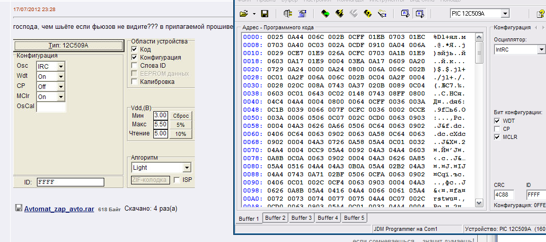

господа, чем шьёте если фьюзов не видите??? в прилагаемой прошиве всё есть!!! Даю отдельно конфиг и прогу
  Avtomat_zap_avto.rar  618 Байт  Скачано: 527 раз(а)

Уважаемый модератор с данным мк я столкнулся в первые пару вопросов чем отличается прошивка что я выложил в первом посту от вашей (то есть что то не так в ней было?) , программу вашу распознать по фото не могу и правильно ли я выставил фьюзы на фото ниже . так как с данной конфигурацией фьюзов один в один уже пробовал результат рёв в три ручья и еще пробовал считать константу и прописать результат ... тот же

Прошу прощения cybe в програмировании я бяка зашить в контролер прошивку да могу если помучится , но различия в цифрах заметил вопрос в конце есть такое слово "конфигурация" что это означает ни же на фото слева на право первый ваш файл (Avtomat_zap_avto.bin) а правый (1.bin)
если я правильно то Avtomat_zap_avto.bin правильный . и еще у меня ICProg при загрузке файла bin. спрашивает загрузить по байтно или нет я нажимаю нет эт правильно буду очень благодарен вам за консультацию.

izarotom писал:
имеется ввиду то, что слева поставлена галочка на таймере и сбросе, а справа на защите и, естестественно, контролька и размер получаются разными улыбка
izarotom, дал сравнение к тому что, похоже, само ПО ICProg работает некорректно с PIC12C509A. А ПО Поника не катит с прогером?
