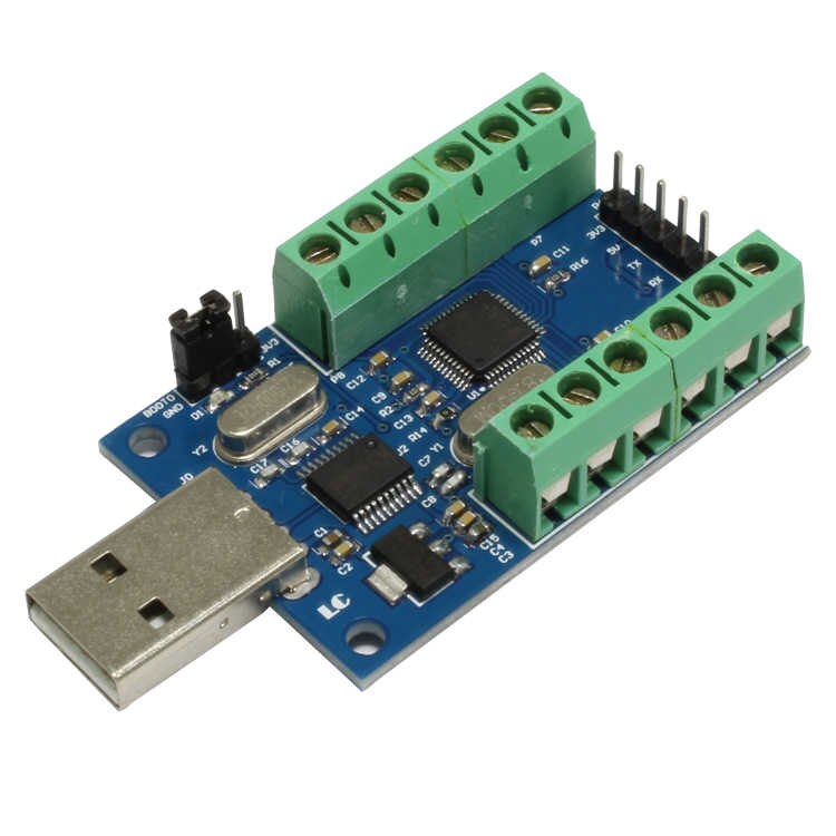

Всем привет,
собственно интересует опыт восстановления прошивки этого модуля.
Купил на Ali у китайца партию 10 штук, все оказались пустые. Обращение к продавцу бесполезно, не реагирует, я по времени предъявления претензии не вписался.
Кстати вот его магазин дизлайк ему Нет
Кому интересен опыт, можно здесь посмотреть.
  ADC STM UART 10 ch.jpg  48.48 КБ  Скачано: 319 раз(а)

Если прошивка не залочена внутри м.к. то можно вычитать с живого и влить в больной-думается это не должно быть проблемой-должен запеть.

Если речь идет о физической кнопке, на девайсе нет таких, там есть свитч для бут сервиса, который можно перекинуть при необходимости.

надо будет добавить чтоб перевести чип в boot режим из него можно делать запись и чтение мозгов чипа
ДОБАВЛЕНО 27/02/2021 22:01
Или перепаять чип на отладочную платку(как на ссылке) если охота сексом заниматься

Ну так я предварительно его выставлю. Есть не так чтоб вменяемые рекомендации и описание об изменении параметров скорости в цикле, но это при условии что код присутствует, так вот этот свитч для таких целей.
В нашем случае, как я понимаю, нужно под инструментом считать код с рабочего девайса в 16 ричном представлении, скомпилировать его в hex и загрузить его на чистый STM.
"Not yet extensively tested but seems to do the job. Instructions from elsewhere on Internet:
2. Using Introduction: 1>. Used on PC: install USB to serial port chip CH340 driver, and plug the module on the computer, IN0-IN9 connect sampling voltage positive, GND connects sampling voltage negative (common ground process); open the serial port debugging helper, select correct COM port and baud rate (115200), then check AD sampling result; the result updates 500ms per times, and users can modify this time on the basis of source code 2>. Used on MCU: if users want to obtain sampling data via external MCU, you can connect MCU 3.3V, RX, TX, GND with module 3.3V, TX, RX, GND. You can also use 5V to supply power for the module 3>. Update Firmware: if users want to modify the source code and program again, please operate as below: plug the module on computer USB, and plug the jumper cap on the 3V3 port (after finishing program, plug it back to GND); open the program software FlyMcu, open the hex file, set port number and baud rate, click “start program”; then clip the two ports of capacitor C9. Under Ubuntu, easy to check or read the readings: gtkterm -s 115200 -p /dev/ttyUSB0 (NB: port may vary)"

Проблема решена при помощи Flash Loader Demonstrator
Перевел чип в режим boot фабричной перемычкой, прошивка оказалась без защиты. Считал и залил в 2 пинка. Модуль ожил, сбор данных заработал.
