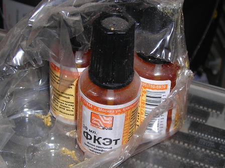

m.ix, позволь совсем тупой вопрос задать: дело в том что я пользуюсь пока только канифолью, и изредка пастой http://www.chipdip.ru/product/goot-bs-10.aspx , ты как я понял берёшь такую: http://www.chipdip.ru/product/ersa-fmkanc32-005.aspx Где найти инструкцию как правильно пользоваться такими флюсами? Видишь ли я к твердым привык...

Сообщение #66 От 09/09/2011 12:56 цитата
не до жиру. фтык улыбка

Сообщение #67 От 09/09/2011 13:03 цитата
rematik, Миша, это простой раствор канифоли в спирте чтоли? Да, дёшево и сердито... улыбка

Сообщение #68 От 09/09/2011 13:08 цитата
atmicandr писал:
Используемый растворитель – этилацетат.

Сообщение #70 От 09/09/2011 13:36 цитата
Тонка плёнка канифоли. Хотя если паять быстро, то и нормально. Но по моему ЛТИ-120 лучше из подобных.

Сообщение #71 От 09/09/2011 13:45 цитата
rematik писал:
недовольство, огорчение Ну а почему тогда такой берешь а не лти? На сколько цена отличается?

Сообщение #73 От 09/09/2011 20:06 цитата
как как
дозатор как шприц
чуть нанёс и достаточно, не нужно всю плату им извазюкивать.
это когда типа ЛТИ на заводе юзал, там пузырь на плату, больше канифоли - качественнее пайка получается.
Правда это не одно и тоже, что толстым слоем масло намазывать на хлеб.
