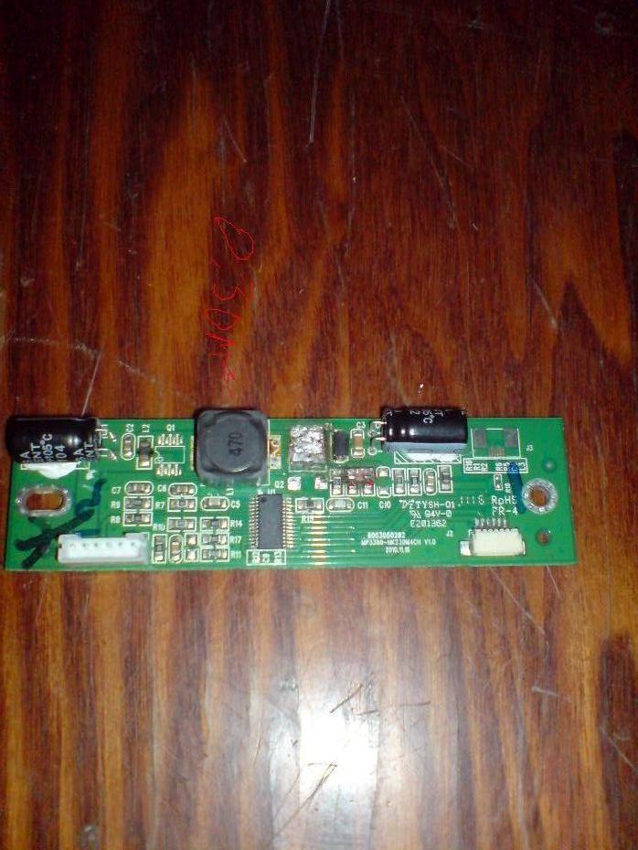

Подскажите как подлючить LED инвертор универсальный.
Икар
Сообщения: 1335
Сообщение #1 От 24/03/2014 14:37 цитата
Подскажите, как подключить LED инвертор универсальный на LED SUPRA STV 2477. Стринг на 64 диодах,4 линейки по 16диодов. Стоял родной на MP3389. Подключено было там 6 проводов :красный -оранжевый-коричневый-черный-желтый-зеленый.А в моем который хочу поставить всего 2.Вызвонил +(красный + оранжевый-соединил вместе).И остается четыре минуса.Их что минусы вместе соединять?Питание на старом инверторе 51 вольт .А на моем 30.Подойдет ли этот инвертор вместо родного?
  DSC00527.JPG  92.5 КБ  Скачано: 1082 раз(а)

Икар, Если такое спрашиваешь,значит профиль заполнен туфтой...

Сообщение #3 От 25/03/2014 02:25 цитата
semvictor писал:
стопудово
Икар писал:
16шт х 3,1V = 50V что укладывается в
Икар писал:
Икар , каким макаром ты собрался их зажечь от
Икар писал:
А на моем 30.
или переделывай подключение или кури букварь ...

Тогда почему инвертор универсальный?В старом управление стрингом. шло через MP3389А как переделывать?

Сообщение #5 От 25/03/2014 08:42 цитата
По виду вообще на 12-вольтовый похож.

Икар, ШИМ подсветки какой стоит ?
Открывай DataSeet на новый ШИМ и смотри как задаётся напряжение OVP .
Пересчитывай сопротивления делителя обратной связи цепи OVP .
Ток в новом инверторе скорее всего задаётся упрощённо только резистором и без обратной связи . Ниже даю тебе схему инвертора LED подсветки на MP3389 что бы ты мог понять куда какие провода шли .

Сообщение #7 От 25/03/2014 10:20 цитата
На выходе 40 вольт инвертора.Я подключил так:Красный замкнул с оранжевым.И черный коричневый желтый зеленый соединил вместе.Зажглись светодиоды.Напруга на выходе инвертора 40 вольт.Светодиоды слабо светятся на стринге.

поставил другой инвертор на 53вольт.Подключил так же как и писал выше кр-оранж+. и - черн-коричн-желтый-зеленый.Вопрос решен.

Сообщение #12 От 26/03/2014 13:23 цитата
Нет надписи на ШИМЕ.Китайцы стерли
