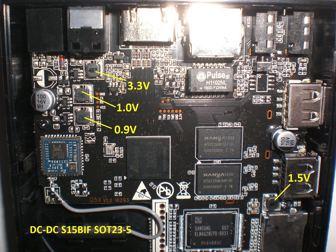

Здравствуйте! Приставка не запускается, горит красный индикатор. На плате был обнаружен сильно нагревающийся smd-компонент в корпусе sot-25 (или sot-23/5) с маркировкой LPS 1C7H1 (см. рис.). На выводах 1 и 3 — 3,3в, вывод 2 — GND, вывод 4 не используется, вывод 5 - очевидно выход, на нем — 1,10в (думаю этого мало для включения приставки). Может у кого есть возможность посмотреть и замерять вольтаж на этой детали, подскажите пожалуйста, как у вас на плате маркируется данный компонент, чтобы опознать его? Спасибо

Похож на линейных регулятор с малым падением напряжения, серии XC6219. Бывает на разное выходное напряжение.
Желательно подключить новый БП, возможно в родном электролиты сдохли и просаживается напряжение. На плате ещё есть один электролит - 100 мкФ х 10 В, нужно и его проверить.

Такое фото есть:
