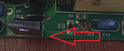

Всем привет! Получится нет восстановить сгорел блок питания выгорел резистор и ключ видно с блока питания всего подаётся 24-12v какой резистор стоял не знаю и также ключ пнп или нпн транзистор получится нет починить?

Транзистор Q3 pnp типа ss8550, резистор R15 низкоомный от 2 до 10 ом,
резистор R6 22 ома, тоже в обрыве, как я погляжу..
Ну и полевой ключ, шим, токовый, короче весь букет..

Да я даже не знаю, получиться. Нет его восстановить. То есть получается Q3 ключ эта Pnp Ss8550. Резистор, как я понял, R15 можно поставить 10ом. А они, интересно, межу собой звонились Я имею веду. Q3 и R15, мне кажется, через ключ шло на резистор. Были или нет, сейчас не поймёшь. Вырвана с корнем R6. Нут, тут вроде код остался 220. правильно, 22ом. ещё зацепило плёночный конденсатор Cy2 дроссель выжел. А вот может конденсатору тоже Хона 450v 68мкф. Резистор R4 по полосам жёлтый, фиолетовый, оранжевый, золотой. целый 46ком показывает. Ну и шимка пипец там стоит. Шим, похоже, по коду Cr6853. Мост тоже живой.

Это всё в обрыве. Синий резистор тоже в обрыве. На сколько он 5 полос так и не понял. По полосам чёрный, коричневый, зелёный, серый, коричневый, 1. 5 Gom. Я чтот так не понял На сколько он не как не на чём не звониться.

Внимательно посмотрел , резистор R15 не низкоомный а килоомный скорее всего 10К..

Ну, вообще получилась так, как и писал. Через Q3 ключ идёт. всё связана через эмиттер идёт через резистор R15 и диод, а база пошла через R6. Резистор я поставил на 30 Ом. коллектор выходит через Cy2 синий кондицатор, а R15. Точно там ком, а не Ом. Тогда попробую поставит 10ком кусочек
остался Q3. Нет ни надписи не чего. Вот и я и говорю точно там стоял Q3 pnp, а не npn ключ.

К стате я посмотрел даташит. У npn транзистора не чем не отличается. 1 - база, 2 - эмиттер, 3 - коллектор. Тоже самое и у pnp транзистора, может как то отличается току или сопротивление, а так всё одинаково.
TO(Nic)
16/05/2024 05:45
Да Q3 pnp, R15---10K

Ничего не понял. R15 (10ком) между эмиттером и коллектором. Коллектор на минусе.
На базу сигнал через резистор 22 ома. И всё...
