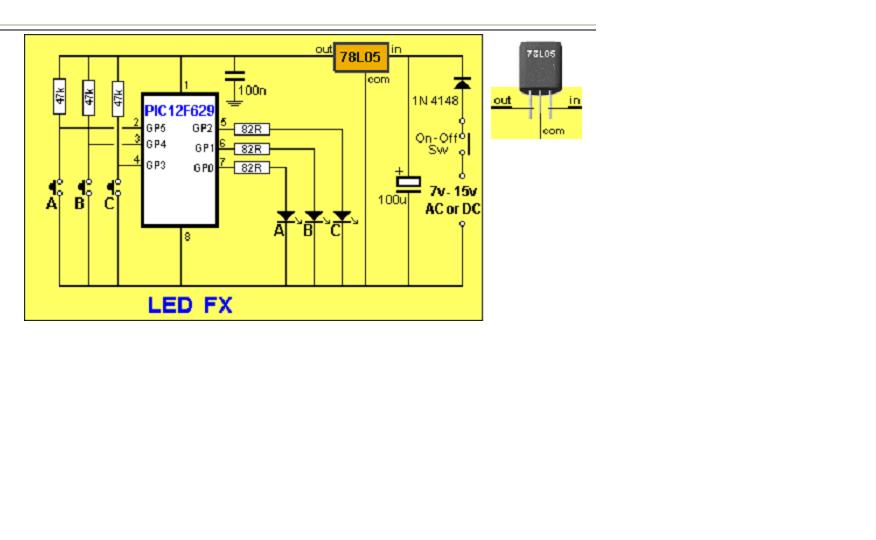

Только вот не знаю подойдет ли эта схема мне или нет Я никак не могу понять практического включение светодиодов и принципа построение я так и не понял почему именно на микросхеме pic12F629
ИМХО Разве PIC программировать не надо
  PIC.JPG  33.87 КБ  Скачано: 469 раз(а)

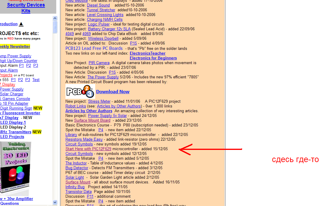

II3II
Сообщения: 1057
II3II
Сообщение #6 От 02/07/2013 11:44 цитата
Вы зайдите по ссылке, там чё-то есть по этой микре, там внутри тоже много ссылок, но на английском. Там какие-то прошивки есть,но я не разбирался, не дружу с инглишем.
http://www.talkingelectronics.com/te_interactive_index.html
ДОБАВЛЕНО 02/07/2013 12:50
сдесь где-то
  сайт пик.png  130.17 КБ  Скачано: 494 раз(а)
