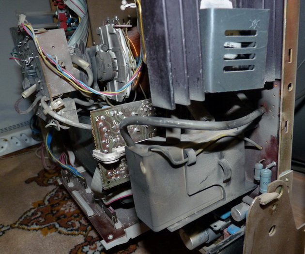

Бабуля попросила посмотреть свою дачную реликвию, которая до сей поры работала вполне исправно и очень даже неплохо показывала.
Проблема следующая:
При появлении растра периодически начинает пробивать с 25кВ провода идущего от умножителя мимо радиатора с HOT на этот самый радиатор. Расстояние между ними при этом около 2см.
При этом изображение есть, лишь небольшие подрыгивания в момент прострела.
Телек древний, детали - реликвия улыбка
Поэтому вопрос : как определить кто виноват ТВС или умножитель?
Понимаю, что конечно надо мерять цифры, но ВВ делителя пока нет под рукой.
Связка ТВС+умножитель не попадалась в ремонте на моём веку, так что хотелось бы услышать практический опыт.
Бывали ли случаи потери изоляции ВВ провода?
Из за повышенного напряжения (в разумных естественно пределах) возможен подобный пробой?
Заранее спасибо.

Сообщение #3 От 15/10/2011 23:30 цитата
MASTER+ писал:
ssassh - если ты знаешь конструкцию данного девайса, то поймёшь, что провод к присоске установлен неправильно.
Он должен проходить не около радиатора, а через отверстие МС-3 минуя расположение радиатора.
А с чего вы взяли что он не проходит через отверстие?
Как мне кажется - весьма поспешный вывод.
Вот фото:

Вижу, провод не проложен по заводскому варианту.

ssassh, сними присоску.Отпаяй её.Вытащи ВВ провод из отверстия.По всей длине провода - изолентой в несколько слоёв - потолще.
Потом присоску обратно и провод подальше от "калитки" проложи и ВПЕРЁД!!! Крышку можно и не закрывать.
Сто раз так делал в эпоху 3УСЦТ если у бабушки нет денег на умножитель...
ДОБАВЛЕНО 16/10/2011 01:15
Изоляция на ВВ проводе просто высохла уже...

ssassh Изоляция ВВ стареет со временем. Мой способ ремонта: одеваешь на провод в месте пробоя 2-3 пластмассовые трубки разного диаметра длиной 10-15 см. Сам провод ВВ пускаешь свободно сзади платы подальше от неё, так как со временем возможен новый пробой в другом месте.Также можно применить корпуса одноразовых шприцов и медицинские трубки для переливания.

Иванович
Сообщения: 806
Сообщение #13 От 16/10/2011 06:36 цитата
гдето читал на форуме , что трубка термоусадка в 3 слоя , решает проблему.

Термоусадка держит надёжно 600 В - на ней это указано! Пробовал в реале три слоя - всё одно есть стекание статики по поверхности, значит по сырости будет пробой стопудово ПВХ трубки - рыхалки рулят, если с запасом по длине и в сочетании с термоусадкой - такое в феврале с.г. наваял на ВВ проводе в "Гроле", но провод - дерьмо, сейчас пробился возле самого корпуса ТДКС - залил эпоксидкой, т.к. ТДКС такой дефицит, да и клиент - знакомый бюджетник-учитель из интерната, хоть бы денег за ремонт дал, а на з/ч попробую съэкономить.
Есть способ восстановления ВВ провода УНки с помощью другого провода, если пробой не ближе 10 см от корпуса - сам делал так при отсутствии УН на замену, только способ трудоёмкий и описявать его долго - вряд ли ТС будет этим заниматься! ухмылка Поэтому УН под замену на новый или с разбора - в разборе иногда очень свеженькие попадаются! подшучивать, дразнить

Этих случаев вагон и тележка прицепом голливудская улыбка И на новых и не очень такое сплошь и рядом подмигивание
ssassh писал:
...Из за повышенного напряжения (в разумных естественно пределах) возможен подобный пробой?
В данном случае "нет". Здесь имеет место разрушение изоляции, ессно временнОе. И выход тут видится такой - вывернуть УН с кронштейном на другую сторону, чтобы удалить ВВ-провод подальше от токоведущих элементов и заизолировать подозрительное место простой изолентой поширшее и повысоковольтнее. Мотать - не жалеть, в двадцать слоёв и шириной не менее 10см (как было сказано ранее). Пусть даже весь моток уйдёт. Тут чем больше слоев, тем лучшее голливудская улыбка И потом ещё и правильно уложить ВВ-провод, чтоб где в другом месте не прошибло подмигивание

В свое время я брал ПВХ трубку на пару мм большего диаметра, чем ВВ-провод и заполнял образовавшийся зазор "пистолетным клеем". Он отлично держит "высокое".

Можно ещё от ТДКСа ВВ отрезать и от УН отрезать ( оставить сантиметра 3 ) и спаять.Место спайки хорошо заизолировать.
