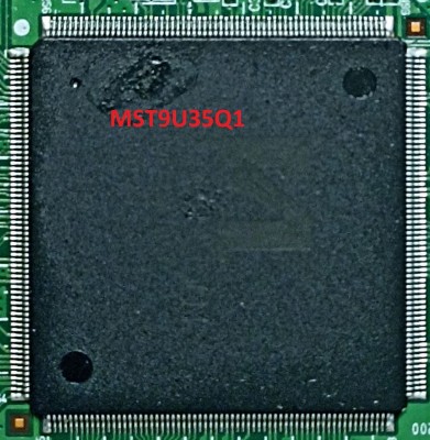

Мне никогда нет приходилось запаивать такие микросхемы/процессоры ,где под микросхемой/процессором находится контактная площадка на самом чипе и под ним на самой плате контактная площадка , она и земляная считается и служит для отвода тепла. Марка процессора MST9U35Q1, корпус TQFP256. Именно такие мне не приходилось паять, ну бывает так в жизни. Как снять и приготовить к установке это всё понятно. Да видео есть именно по этой теме , но там кратенько и не всё мне понятно. Вот поэтому и прощу помощи и совета. Не понятно два момента, 1-сколько надо припоя на саму контактную площадку платы? Много плохо, мало тоже наверное плохо, как понять, где золотая середина.
2-момент, установил процессор на плату, отцентровал ее, запаял сами ножки, а потом на нижнем подогреве запаивать контактные площадки проца и платы, такая последовательность что ли или не? Тут конечно может еще и так , нижний подогрев и сверху феном для запайки контактной площадки, или фен тут лишний? Не хочется перегреть процессор. Да, а ссылку на видео можно тут выложить, где я смотрел про это или это нарушения правил?

Залудить со стороны платы и со стороны процессора обычно этого достаточно.Ноги сначала запаять тут непонятно-обычно процик на нижнем подогреве запаивается целиком и подложка и ноги--такие процики в китайских телеках стоят почти во все что без смарта часто менять приходиться.

Ну х.з. мож он только ноги припаял а пузо не припаивал или потом припаял-это надо у него спросить,либо если лекгоплавкий припой то на остаточном тепле нагревателя припаялся.
Обычно одного нижнего подогрева достаточно что б запаять надо где-то 360-380 градусов ставить-чипа пока ни одного не убил.Бессвинцовку лучше снять и залудить обычным припоем тогда должно сесть нормально

Нижний подогрев на 160-180 градусов что б было на верхней поверхности платы,сверху феном на 300 град и минимальный поток-я так запаивал обычным припоем-все хорошо припаивалось.
Главное что б площадь низа равнялась или больше площади платы иначе плату перекосит или пропеллером станет--китайские платы частенько ведёт

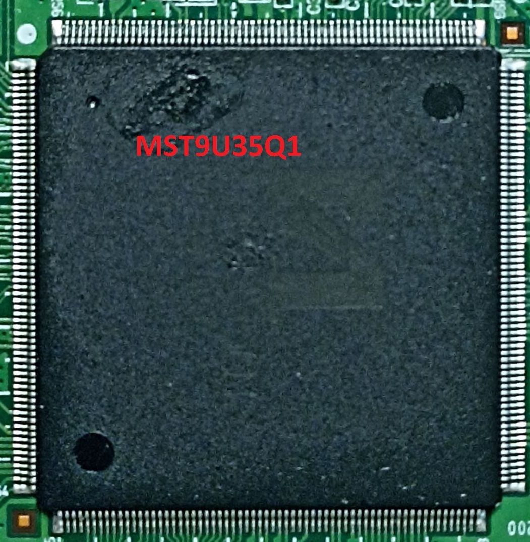

там где лапы паяются всё убираю оплёткой,чтоб было как у кота яйца,а пузо пролудить на плате и микру 130 градусным припоем тонким слоем,потом 130 град снизу почти на всю плату,отцентровал проц и лёгким потоком воздуха 150 град сверху,минуты мне хватало.Все лапы топориком с обильным флюсом NC-559-ASM-UV и припоя на жале почти нету,если припоя лишку будет,то лапы "срастутся",тогда разъединяю оплёткой.Муторно,но решаемо.

tutu7, а что за марка припоя 130°? Я всегда паял обычным припоем, типа ПОС-61. Припой наверное типа :ПОСК50-18, температура плавления 145°с. Процессор у меня пока в пути , едет ко мне, ждем-с. Скажите пожалуйста , а в чем может отличатся NC-559-ASM-UV от NC-559-ASM? У меня в данный момент в наличие только NC-559-ASM. Фото приложу флюсов. Паял последний раз NC-560v2, понравилось, а вот RUSFLUX ER-700-PRO, так себе . Заказал и жду еще SIGMA RG-100, хочу им еще попробовать как им паять. Раньше мосты "садил" на материнских платах на RMA-223, и было норм всё)), дешево и сердито.
