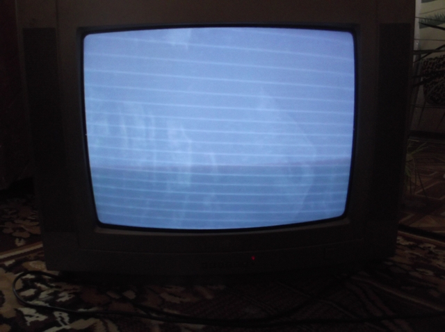

состав:
P4NK602
3842F
ТПИ-93
РЕТ22-22В
КТ872Г
TDA 8356
TDA 9381 PS
напруги
TDA 8356
1-2.4в
2-2.4в
3-14.3в
6-45.9в
БП
6 в
13.5в
106 в
клевма X16
1- 13.5 в
4- 6 в
был обнаружен резистор на обрыве на плате кинескопа R4
там же был на коротком транзистор VT7
литы в БП и строчной все заменил
схема http://www.data-chip.ru/download.php?id=1758
ДОБАВЛЕНО 25/03/2013 11:02
еще забыл написать,есть 2 перемычки SA1 и SA2 на плате они перекушены...
 Размер файла:  226.96 КБ
 Просмотрено:  381 раз(а)

alek50685, Я тебе уже говорил - проверяй литы ESR-метром!

был оборван r4 вот сэтого и начни и дальше по цепи

короч,нашел еще резистор на обрыве,все на той же плате кинескопа R15,заменил его,сгорери R8 и R9 и 2 транзистора снова встали на короткое, горизонтальная узкая полоса теперь на экране

Они там не тока в БП и строчке! Ну хотя бы огласи питание ВУ и режим ПК.

Так не пойдет! Есть схема, есть контрольные точки, мастер и без схемы знает, а тебе - учи матчасть, раз хочешь тело поднять. Здесь тематический раздел, а не ликбез, раз говорят - меряй, значит должен знать что и где! ВУ это видеоусилитель, а ПК - плата кинескопа.

вылетают транзисторы на ПК и резисторы,не могу понять почему,на коротком нет ничего больше

может кинескор замикает правер

alek50685, Проверяй кинескоп, и вообще то что на что меняешь, транзисторы?

извиняюсь у меня микросхема по схеме но это не столь важно что у тебя на транзисторах А их питание какое у тебя и как вылетают транзисторы по каким переходам и какие?
