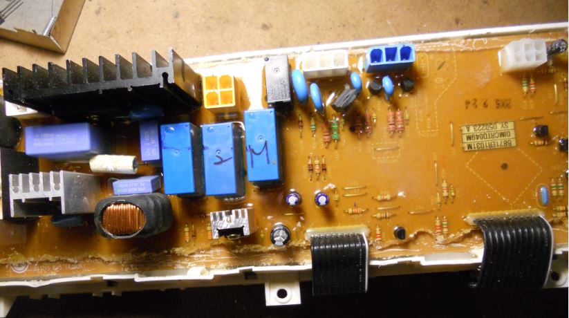

Есть блок от СМА , залит типа смолой , есть ли более радикальный способ очистить его от этого , чем ковыряние по кусочку .

я с обратной стороны над нужным участком выжигателем(можно паяльником) плассмас прорезаю, иногда приходилось и на всю плату так делать
Сообщения: 17969
Сообщение #3 От 09/05/2015 16:00 цитата
феном подогреть и процесс пойдёт быстрее

Димексид, продается в аптеках. Не быстро но чисто. маркировку с резисторов отпаривает тоже начисто.

Короче сам я "попался". Пришло "нечто" залитое "чем-то" прозрачный пластикат, или двухкомпонентный полимер. Прозрачный, желтоватый, пластичный.
Очень напоминает эпоксидку (скорее всего она и есть). При нагревании феном также себя ведет, начинает крошиться. Не растворяется НИЧЕМ...недовольство, огорчение...
Слава богу не такая липкая, и от плат удаляется механически пластами, но это со стороны печати (где нет деталей).
Платы многослойные с DIP корпусами, и степенью разводки дорожек и технологией печати "две дорожки между двумя металлизированными отверстиями DIP корпуса" - реально попадается мне первый раз в жизни.
Платы Японские 1993 года разработки аж. Нету еще ни одного элемент SMD но "эти две дорожки между...." это что-то!

V_I_K, "не растворяется НИЧЕМ" не слишком категорично?

В диметилформамиде за пару часов растворится без платы и деталей, кольцевая маркировка резисторов правда слезет. При передержке начнет ползти текстолит и корпуса микросхем. ЗЫ: если что, то я вам этого не советовал, все на ваш страх и риск.

Итак, на мой взгляд, наиболее достойными веществами для растворения компаунда являются следующие реактивы (хотя компаунд компаунду рознь):
1) Пропиленкарбонат (C4H6O3). Очень хорошо растворяет различные эпоксидные связующие. Недостаток - очень летуч и ядовит. Работать под вытяжкой.
2) Тетрагидрофуран (C4H8O). Удовлетворительно растворяет смолы. Вдобавок растворяет искусственный янтарь и ПВХ пластик. Достаточно летуч и умеренно ядовит. Работать на открытом воздухе.
3) Вышеупомянутый димексид; однако следует знать, что это водный (не более 50%) раствор диметилсульфоксида ((CH3)*2SO). В неразбавленном составе растворяет некоторые смолы и застывшую монтажную пену, а также "суперклей". (В разбавленном, "аптечном", виде - хуже). Работать можно в закрытом помещении, поскольку слабо летуч и не ядовит. Однако следует учесть, что поскольку данное вещество обладает очень большой проникающей способностью через кожу, поэтому не лишними будут резиновые перчатки, иначе можно получить химический ожог.
Такие дела.
P.S. Да, чуть не забыл. На этом форуме http://www.chipmaker.ru в теме http://www.chipmaker.ru/topic/139855/ уже обсуждался похожий вопрос. Зайдите, гляньте, может ещё что подберёте из того, что я не осветил.
