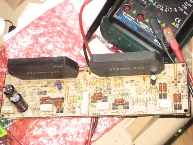

Добрый день расскажу историю свою с начала,купил я год назад себе телевизор SAMSUNG SP-43W6HFR пользовался смотрел фильмы очень вобщем полюбил телевизор-однажды смотрю я телек фильм с компа по с видео и тут происходит несведение лучей ну расстроился выключил из розетки потом включил через пол часа опять все нормально потом через часа 3 опять проблема и она не пропала не сведение лучей по верху и на искосок но не припомню точно как-тут я подумал ну малоли кондеры емкость потеряли решил вскрыть посмотрел не чего не увидил закрыл и так телек стоял 5 месяцев и тут решил a чо я как лох без телека почитал данный форум понял что стк виновата поменял их местами дабы понять точно одна из них началась проблема в виде той которую вы видите на фото только цвет в место черного белый ну тут я понял накрылись микрухи и надо менять парой заказал с ебея 6 штук прозапас и дабы если что были,сегодня пришли микрухи впаял включаю и вот картина как на фото ну так телек подержал минуту тут одна стк 392-040 вылетает тоесть нагрелась до кипятка не удержать и телек вырубился ну думаю пустяки наверное брак и прочее впаял еще одну картина такаяже но в этот раз я был умнее фоткнул и выключил,микруху пощупал она горячая именно одна из двух в блоке.Зовут меня Николай 21 год занимаюсь ремонтом всей электроники но телики в основном жк и вот такое еще не чинил да и в общемто я учусь еще всему этому и так полагаю каждый ремонтник постоянно учится-но речь не об этом куда копать и что это может быть такое,помогите советом а то блин без телека не могу да и обидно если не починю.

Radiotexnik-kol, Ну что я тебе скажу Николай --- проверяй резисторы 3,9 Ома, да и микруху ты не ту что нужно поменял.

Вы имеете ввиду резисторы которые на плате с стк ??? которые стандартно выходят из строя при такой поломке я их проверял нормальные были сегодня еще раз проверю а не могут быть виноваты всетаки стк ???

Radiotexnik-kol, резисторы те которые рядом с STKшками стоят, а микросхем скорее всего набрал брака недовольство, огорчение Выкладывай фото микрух с двух сторон, посмотрим на них.

Вот фотки микрух а вот как замерять у микрух и что именно ???Все сткашки из разных партий с разными датами выпуска и вероятно снятые с теликов ну китайцы блин ух я им.Cпасибо всем.Резисторы выложу фото какие мерил а какие надо мерить все которые на этой платки с сткашками так полагаю.

Radiotexnik-kol, подумай сам - если до твоего вмешательства дефекта не было (за исключением необходимости плановой замены STK 392-040), то значит где-то накосячил (сопля или обрыв дорожки).

Телек покупал с рук и при вскрытие я увидил что меняли как раз в прошлый раз два резюка по 3и9 и сткашки две понял это по остаткам канифоли.

Там пять пар резисторов...

Добрый день всем промерил все резисторы все нормальные попробывал махнуть одну сткашку результата ноль выкладываю плату греется правая сткашка у которой буквы больше и которая грязноватая попробую еще раз махнуть

Найдены 4 резистора в обрыве завтра поменяю напишу

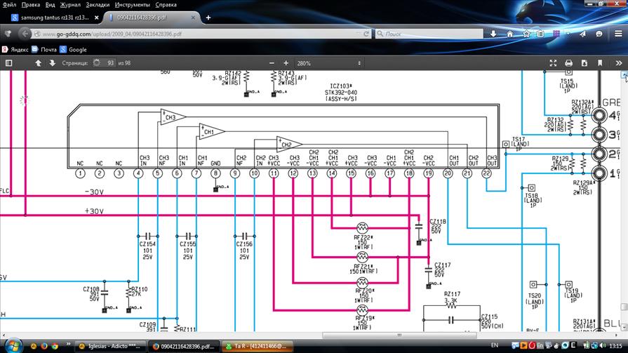

ну вот и ещё один лузер, это я, только давайте без этого,тут спецы, идите к мастерам и т.д. во первых к мастерам не получится да и нахожусь за чертой бедности, в противном случае пошёл бы да купил новый тв, а не смотрел бы тупиковую технологию 10 летней давности. у меня такая же проблема с этой несчастной stk 392. менять не на что вот собственно и проблема. цены кусачие а подделки везде.а может
ДОБАВЛЕНО 18/08/2016 15:24
ли кто нить по даташиту,или ещё какой инфе,предложить сборку вместо данного драйвера stk 392 ????

  ScreenShot003.jpg  83.57 КБ  Скачано: 312 раз(а)

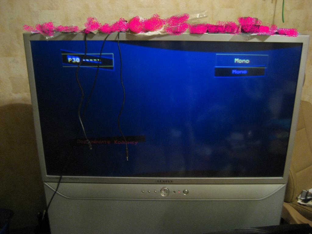

Сообщение #20 От 18/08/2016 16:10 цитата
скоро в глазах двоится начнёт смех проблема в двух словах такая, 30% сверху и снизу экрана красный сильно на уходит вправо, к центру красный плавно сводится в норму, и да, данные тв ещё в работе.не смотря что тема поднималась года три назад.
