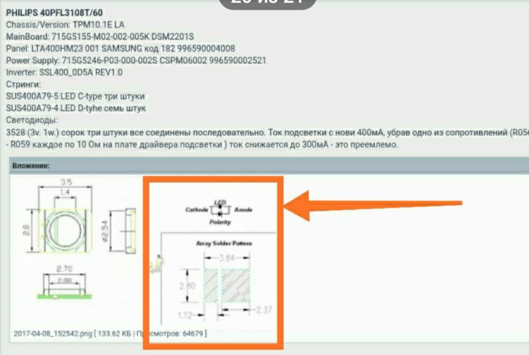

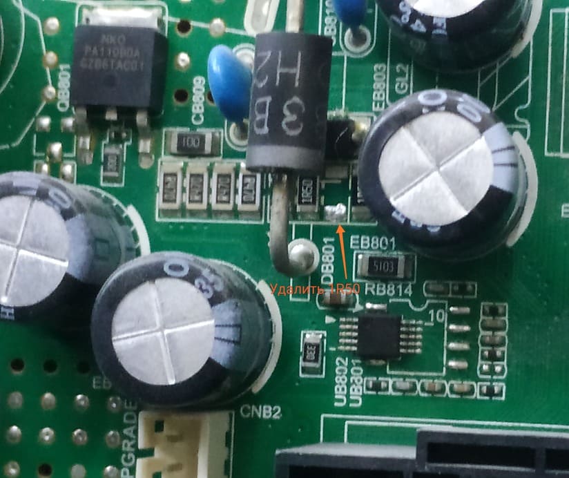

Допускается ли пайка LED диодов на планке подсветки LCD TV
над утюгом (Т=+190С-200С),
с легкоплавкой паяльной пастой (Tплавл=+140С) - ?
  IMG_20250108_090114.jpg  110.01 КБ  Скачано: 152 раз(а)

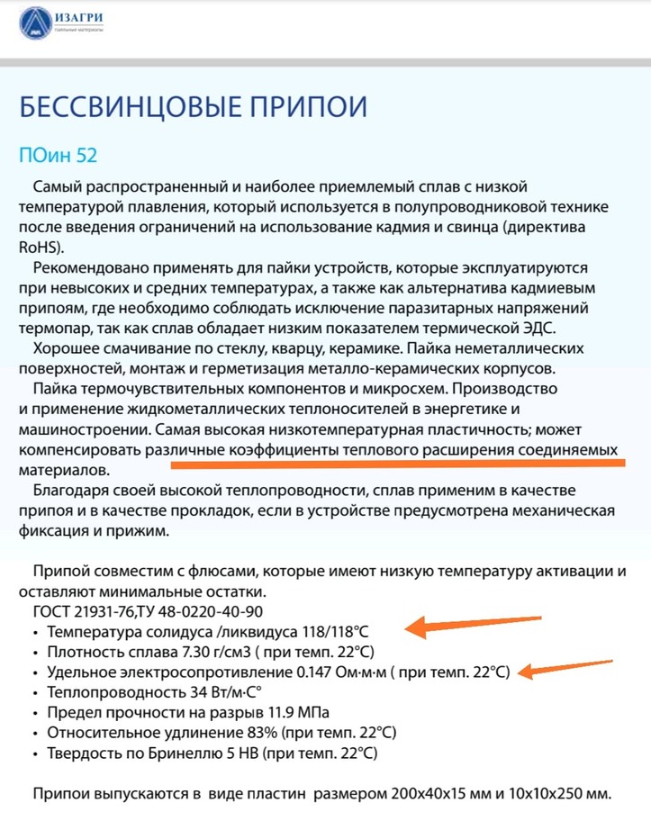

Возможно, рыхлым становится бессвинцовый высокотемпературный припой,
с другим содержанием металлов.

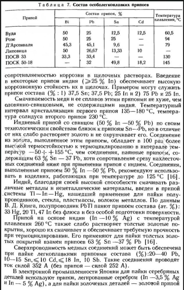

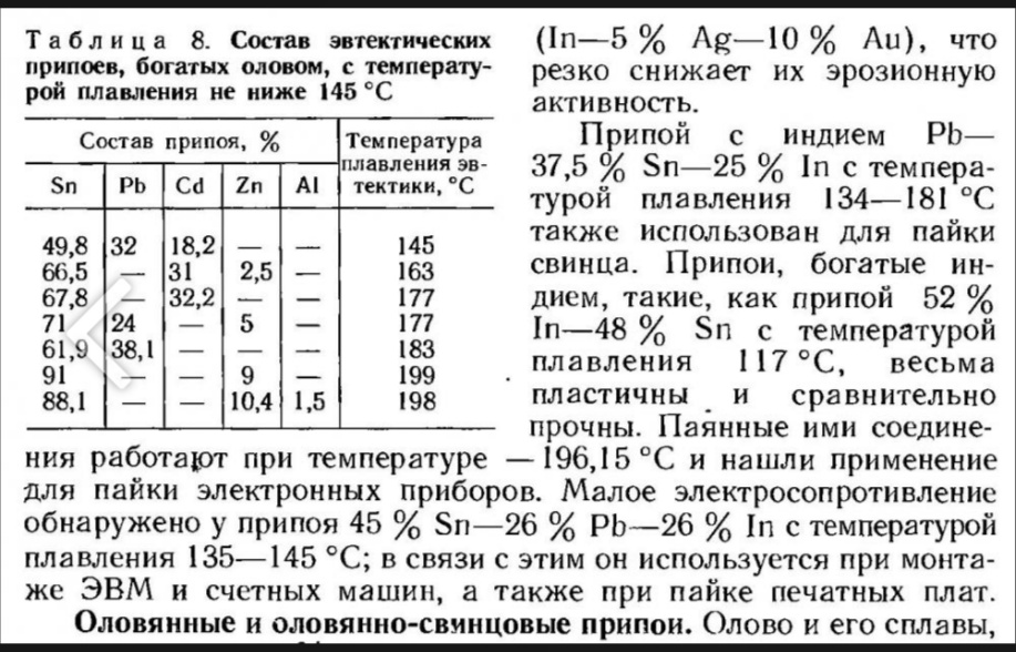

Речь идет о легкоплавком припое, с Висмутом.
Сплав Розе состав:
Sn(25%) + Pb(25%) + Bi(50%) =>
Tплавл = +98С
Сплав Розе в 80-х годах использовался на производстве для облуживания печатных проводников перед пайкой ПОС61.
Есть японское исследование свойств корейского легкоплавкого припоя LST57-A (0202-001557).
Состав:
Sn + Bi57+ Ag =>
Тплавл=+140С.
О деградации припоя нет упоминания.
Sn42Bi57Ag1 - China.
https://www.bbiensolder.com/no-clean-solder-paste/lead-free-solder-paste/lead-free-low-temperature-bi-solder-paste.html

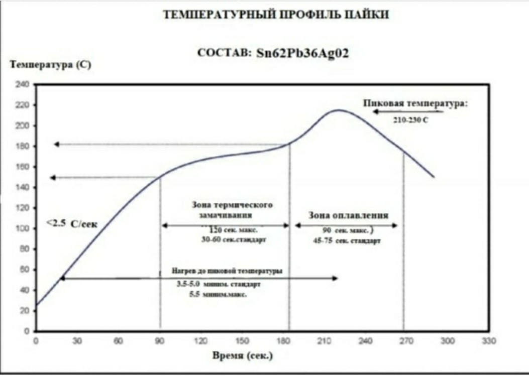

Паста паяльная безотмывная
SMTMAX NC62362ROL0-T4 - Russia.
Состав:
Sn62+Pb36+Ag2
Тплавл=+220С.
https://smt-max.net/catalog/pasta-payalnaya-bezotmyvnaya-smtmaks-nc62362-rol0-t4/

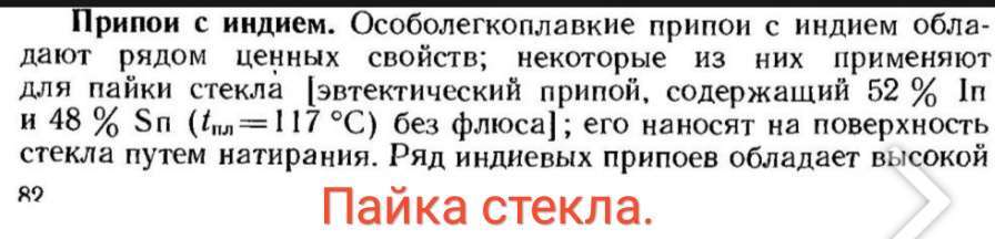

Сообщение #8 От 08/01/2025 12:58 цитата
Индий очень хорош для пайки. Раньше им ноги кинескопов пропаивали. Индий не псипет, не окисления.
